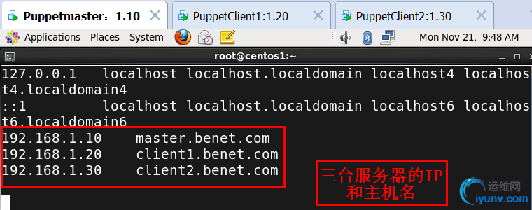

1) 规划服务器主机名(小规模可以修改/etc/hosts文件,服务器多的时候我们需要搭建dns服务器来实现服务通过主机名进行通信,
这里就以/etc/hosts文件来实现)

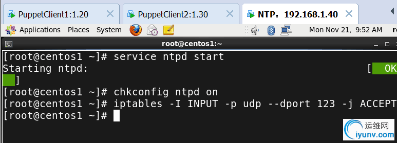

搭建NTP服务器
yum -y ntp
vim /etc/ntp.conf,添加以下两行:
启动ntp服务并开启iptables例外

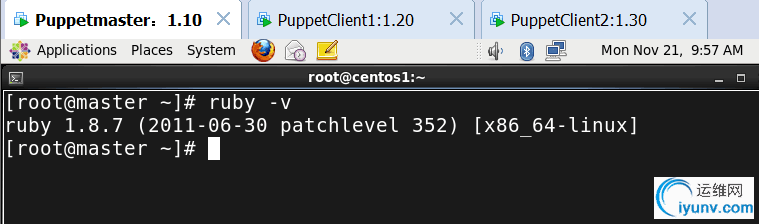

3) 安装ruby(puppet就是基于ruby语言开发的,所以需要安装ruby)
安装完成之后检查版本
4) 安装facter

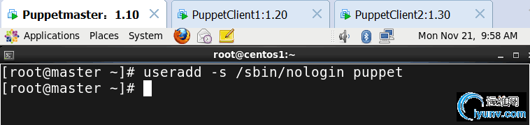

5) 安装puppet

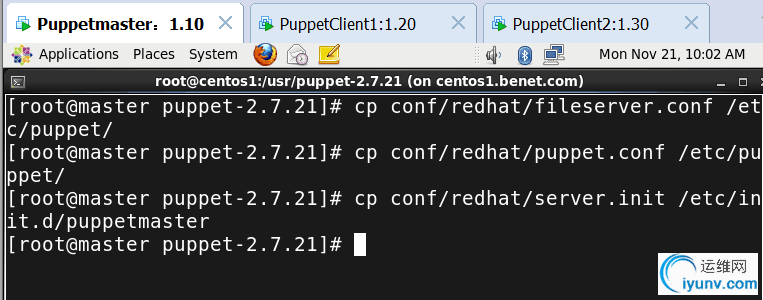

编译安装:
复制配置文件
修改文件属性并创建puppet主目录:

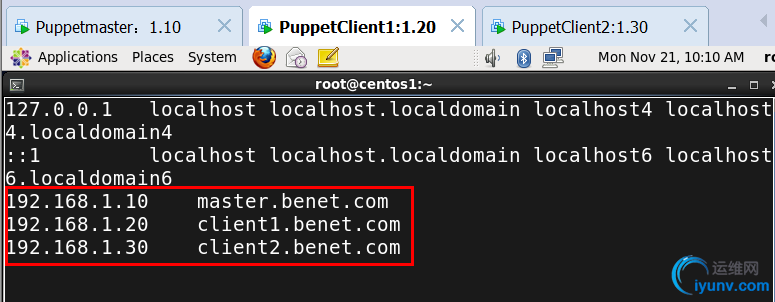

1) 规划服务器主机名
Vi /etc/hosts(添加以下几行)

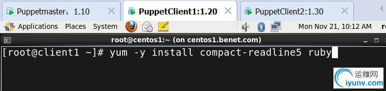

4) 安装facter
5)安装puppet

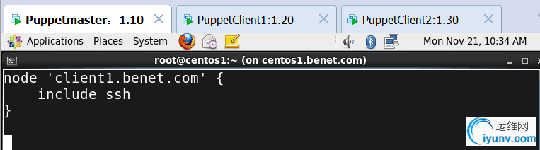

7) 创建测试节点配置文件,并将ssh加载进去
Vi /etc/puppet/manifests/nodes/ssh.pp,输入以下信息

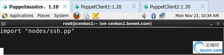

8) 将测试节点载入puppet,即修改site.pp
Vi  /etc/puppet/manifests/site.pp,输入以下信息:
