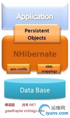

图2.1
  从图2.1可以看出,NHibernate使用数据库和配置信息来为应用程序提供持久化服务(以及持久的对象)。

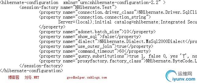

  由于NHibernate是为了能在各种不同环境下工作而设计的, 因此存在着大量的配置参数. 幸运的是多数配置参数都有比较直观的默认值。我打开MSSQL.cfg文件,如图所示,可以观察到NHibernate的配置。
图3.1
