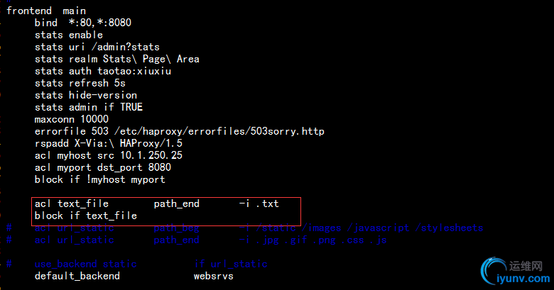

1.拒绝用户访问以.txt结尾的资源,编辑配置文件如下:
重载haproxy服务,向RS1提供一个.txt结尾的文件
[iyunv@RS1 ~]# cp /etc/fstab /var/www/html/fstab.txt
在浏览器中请求此资源,发现拒绝访问,说明我们在配置文件中定义的path生效了,如下:

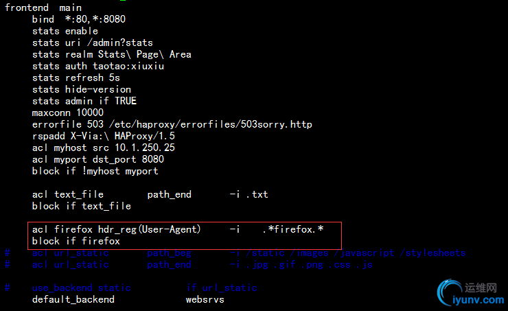

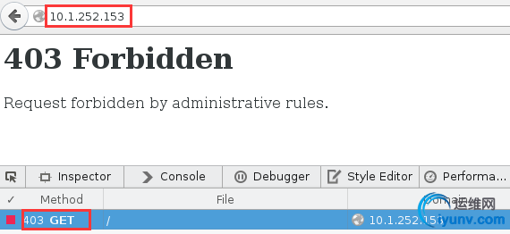

禁止使用Firefox浏览器访问内容,编辑配置文件,如下:
  重载haproxy服务,使用Firefox浏览器访问可以发现403拒绝访问,使用chrome和其他浏览器可以正常访问,如下:

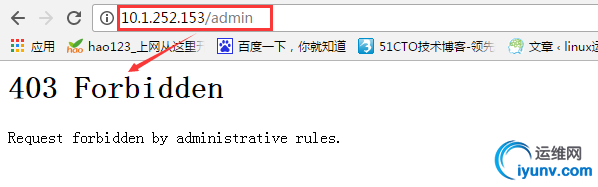

在浏览器中访问(10.1.250.25)提示403没有访问权限,在本机使用curl可以正常访问,如下:
[iyunv@centos7 haproxy]# curl http://10.1.252.153/admin/<h1>Admin</h1>
