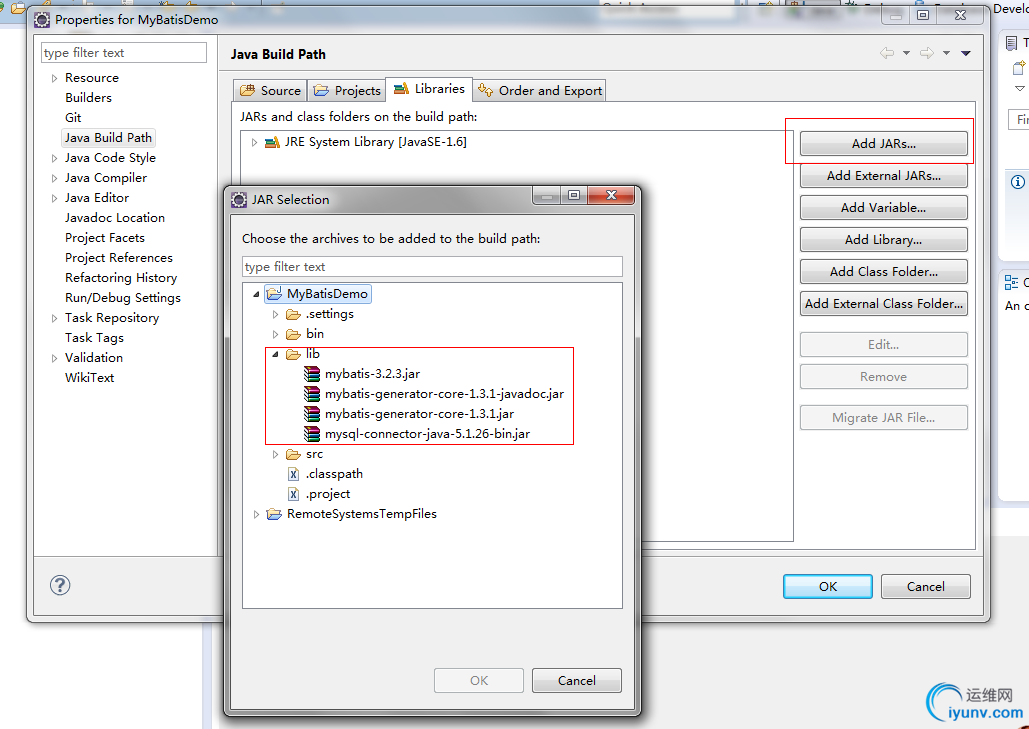

  2. 下载相应Jar包,以备后用
  mybatis-3.2.3.zip解压后拿出mybatis-3.2.3.jar,=>下载地址: http://code.google.com/p/mybatis/ (Mybatis核心包)
    mybatis-generator-core-1.3.1.jar=>下载地址: http://code.google.com/p/mybatis/wiki/Generator (Mybatis自动生成配置文件包)
    mysql-connector-java-5.1.26-bin.jar=>下载地址:http://dev.mysql.com/downloads/connector/j/ (Mysql 的jdbc驱动包)

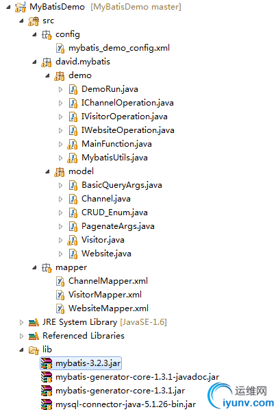

  接下来大家可以再Eclipse下面建一个名为MybatisDemo的Java Project项目,按照如下图中所示新建相应的包结构和文件夹结构,其中config与mapper分别为文件夹,
  包david.mybatis.demo与包david.mybatis.model下分别存放相应的demo运行程序与Javabean对象,lib文件夹下存放刚刚下载的那几个第三方jar包。

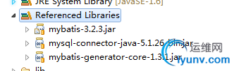

  建完下面的目录,我们可以添加相应的Jar包,如下图

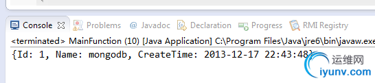

接下来运行下面的程序
public static void testBasicQuery(int id) {
SqlSession session = MybatisUtils.getSqlSession();
try {
Visitor visitor = (Visitor) session.selectOne("david.mybatis.demo.IVisitorOperation.basicQuery", id);
MybatisUtils.closeSession(session);
System.out.println(visitor);
} catch (Exception e) {
// TODO: handle exception
 一个最简单的执行结果就出来啦
这算是Mybatis系列的HelloWord,下回会讲述关于使用接口的方式进行相应操作。
