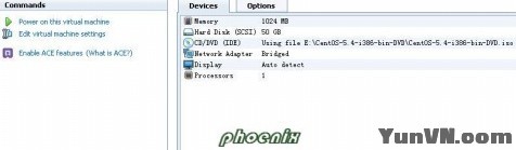

一:虚拟机配置: 1763159254117245151.jpg
网络连接选择桥接模式

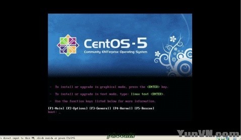

进入CentOS安装界面,直接回车。注意:如果你实际机器的内存是512或者是更低,将会提示你内存不足以支持图形界面安装,一般玩技术最好是安装2G内存或者更高

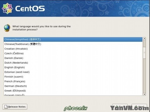

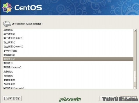

五:进入系统语言选择和键盘配置界面(根据实际的需要来配置系统语言和键盘语言)

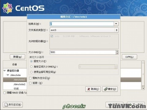

六:分区配置,选择建立自定义的分区结构,(如果你是第一次安装CentOS请按照我的步骤一步一步来做)
1、分swap区:分swap区时大小是你内存的2倍(1G内),2-4G内存swap区与内存相等,8Gswap是内存的0.75倍
2、/:根分区在虚拟机上一般是5-8G(也可以调大,根据你实际需要来分)
3、boot区,一般采取默认
4、tmp临时区,安装oracle时用到需400M,所以你可以分500M(一般情况下我分1G)
5、opt区:我定义为软件安装区,你也可以把opt换成usr或者是其他,这个随便你,分这个区主要是为了装oracle,把剩下的全部控件都给这个区

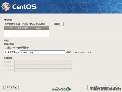

八、网络设置:如果你是DHCP那么就不用管(一般DHCP的网络也可以安装oracle,只不过在安装条件检查时会提示,所以不用管它提示不提示,我建议最好是手工配置IP地址)点击编辑即可手动输入IP地址,设置主机名,这个随便起个名字即可

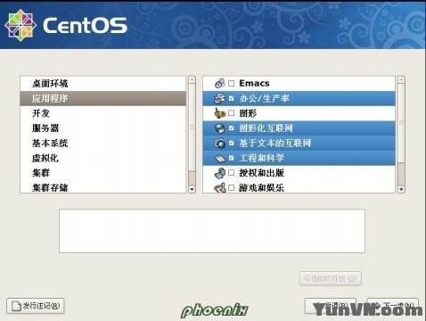

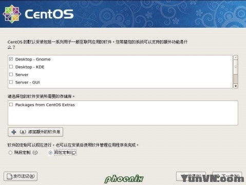

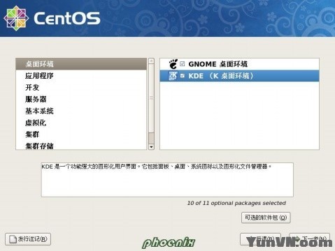

十一、定制安装CentOS时需要什么功能,该实验室在CentOS上安装oracle11G所以我们选择需要的,其他的不选择,选择现在定制,然后下一步

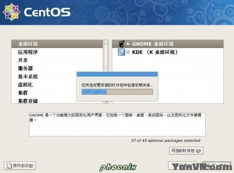

1、桌面环境选择GNOME桌面环境和KDE桌面环境
2、应用程序选择:办公/生产率、图像化互联网、基于文本的互联网和功能科学其他不选择(你也可以选择其他的,我选择的主要是为了快速安装,节约时间)
3、开发:选择开发工具即可

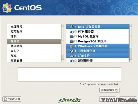

4、服务器:选择DNS名称服务器、windows文件服务器、万维网服务器、打印支持、服务器配置工具
5、基本系统:选择管理工具、X窗口系统
6、选择完以后直接下一步

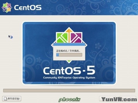

8、开始安装
9、安装完成,重新引导

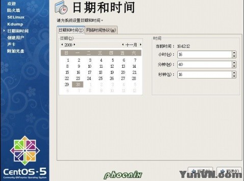

14、调整时间,不管直接下一步

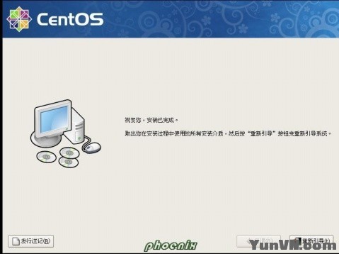

16、禁用输入用户名root,输入指定的密码,回车
17、CentOS系统已经成功安装
