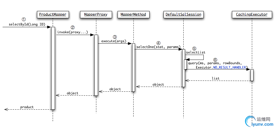

接下来将结合 MyBatis 序列图进行源码分析。在分析其Cache前,先看看其整个处理过程。
执行过程:
① 通常情况下,我们需要在 Service 层调用 Mapper Interface 中的方法实现对数据库的操作,上述根据产品 ID 获取 Product 对象。
② 当调用 ProductMapper 时中的方法时,其实这里所调用的是 MapperProxy 中的方法,并且 MapperProxy已经将将所有方法拦截,其具体原理及分析,参考 MyBatis+Spring基于接口编程的原理分析,其 invoke 方法代码为:
  • //当调用Mapper所有的方法时,将都交由Proxy中的invoke处理:
  • publicObjectinvoke(Objectproxy,Methodmethod,Object[]args)throwsThrowable{
  • try{
  • if(!OBJECT_METHODS.contains(method.getName())){
  • finalClassdeclaringInterface=findDeclaringInterface(proxy,method);
  • //最终交由MapperMethod类处理数据库操作,初始化MapperMethod对象
  • finalMapperMethodmapperMethod=newMapperMethod(declaringInterface,method,sqlSession);
  • //执行mappermethod,返回执行结果
  • finalObjectresult=mapperMethod.execute(args);
  • returnresult;
  • }catch(SQLExceptione){
  • e.printStackTrace();
  • returnnull;
③其中的 mapperMethod 中的 execute 方法代码如下:
Java代码
  • publicObjectexecute(Object[]args)throwsSQLException{
  • Objectresult;
  • //根据不同的操作类别,调用DefaultSqlSession中的执行处理
  • if(SqlCommandType.INSERT==type){
  • Objectparam=getParam(args);
  • result=sqlSession.insert(commandName,param);
  • }elseif(SqlCommandType.UPDATE==type){
  • result=sqlSession.update(commandName,param);
  • }elseif(SqlCommandType.DELETE==type){
  • result=sqlSession.delete(commandName,param);
  • }elseif(SqlCommandType.SELECT==type){
  • if(returnsList){
  • result=executeForList(args);
  • }else{
  • result=sqlSession.selectOne(commandName,param);
  • }else{
  • thrownewBindingException("Unkownexecutionmethodfor:"+commandName);
  • returnresult;
由于这里是根据 ID 进行查询,所以最终调用为 sqlSession.selectOne函数。也就是接下来的的 DefaultSqlSession.selectOne 执行;
④ ⑤ 可以在 DefaultSqlSession 看到,其 selectOne 调用了 selectList 方法:Java代码
  • publicObjectselectOne(Stringstatement,Objectparameter){
  • Listlist=selectList(statement,parameter);
  • if(list.size()==1){
  • returnlist.get(0);
  • publicListselectList(Stringstatement,Objectparameter,RowBoundsrowBounds){
  • try{
  • MappedStatementms=configuration.getMappedStatement(statement);
  • //如果启动用了Cache才调用CachingExecutor.query,反之则使用BaseExcutor.query进行数据库查询
  • returnexecutor.query(ms,wrapCollection(parameter),rowBounds,Executor.NO_RESULT_HANDLER);
  • }catch(Exceptione){
  • throwExceptionFactory.wrapException("Errorqueryingdatabase.Cause:"+e,e);
  • }finally{
  • ErrorContext.instance().reset();
⑥到这里,已经执行到具体数据查询的流程,在分析 CachingExcutor.query 前,先看看 MyBatis 中 Executor 的结构及构建过程。

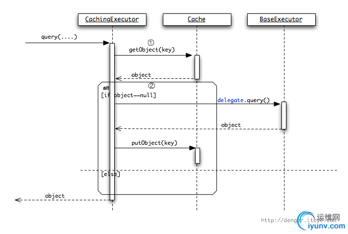

CachingExecutor: 二级缓存执行器。个人觉得这里设计的不错,灵活地使用 delegate机制。其委托执行的类是 BaseExcutor。 当无法从二级缓存获取数据时,同样需要从DB 中进行查询,于是在这里可以直接委托给 BaseExcutor 进行查询。其大概流程为:
流程为: 从二级缓存中进行查询 -> [如果缓存中没有,委托给 BaseExecutor] -> 进入一级缓存中查询 -> [如果也没有] -> 则执行 JDBC 查询,其 query 代码如下:Java代码
  • publicListquery(MappedStatementms,ObjectparameterObject,RowBoundsrowBounds,ResultHandlerresultHandler)throwsSQLException{
  • if(ms!=null){
  • //获取二级缓存实例
  • Cachecache=ms.getCache();
  • if(cache!=null){
  • flushCacheIfRequired(ms);
  • //获取读锁(Read锁可由多个Read线程同时保持)
  • cache.getReadWriteLock().readLock().lock();
  • try{
  • //当前Statement是否启用了二级缓存
  • if(ms.isUseCache()){
  • //将创建cachekey委托给BaseExecutor创建
  • CacheKeykey=createCacheKey(ms,parameterObject,rowBounds);
  • finalListcachedList=(List)cache.getObject(key);
  • //从二级缓存中找到缓存数据
  • if(cachedList!=null){
  • returncachedList;
  • }else{
  • //未找到缓存,很委托给BaseExecutor执行查询
  • Listlist=delegate.query(ms,parameterObject,rowBounds,resultHandler);
  • tcm.putObject(cache,key,list);
  • returnlist;
  • }else{//没有启动用二级缓存,直接委托给BaseExecutor执行查询
  • returndelegate.query(ms,parameterObject,rowBounds,resultHandler);
  • }finally{
  • //当前线程释放Read锁
  • cache.getReadWriteLock().readLock().unlock();
