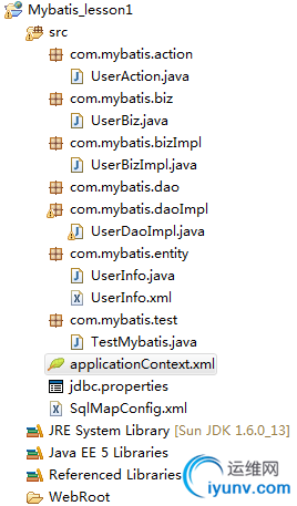

  最近整了整MyBatis+Spring整合开发,网上也搜了搜相关资料或者博客,对于初学者来说 肯定是希望有现成的项目直接拷贝导入到工程跑起来就能看到效果。 建议即便是有现成项目,初学者一定要把配置运行的整个过程自己走一遍整个工程并不复杂 简单的CRUD 整个工程结构图如下:
   仍然采取三层架构模式进行 好了 直接上代码
