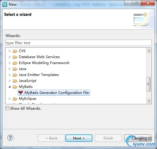

  1 利用插件创建generatorConfig.xml.
     new--other--mybatis--mybatis generator configuration file

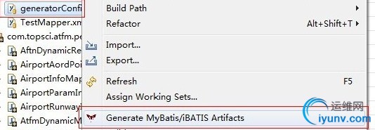

3 对generatorConfig.xml右键--generator mybatis,即生成。
