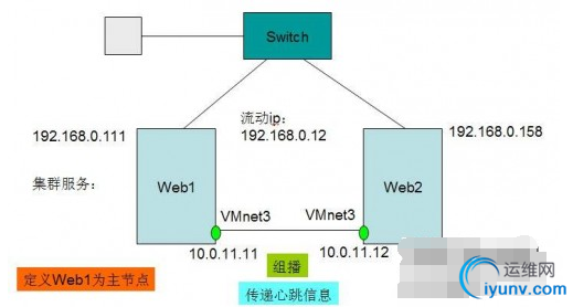

HA即(high available)高可用,又叫做双机热备。简单的理解就是,机器A和机器B,正常是A提供服务,B待命闲置,当A宕机或则服务器宕掉,会切换至B机器继续提供服务,常用实现高可用开源软件有hearbeat和keepalived,其中keepalived有负载均衡的功能。
如图所示为一个HA架构,一个交换机下面有两台机器Web1和Web2,其中Web1为主节点,正常是它提供服务,而Web2备用节点是闲置的。Web1和Web2中间有一根心跳线,检查对方的存活状态。流动IP,也叫vip是对外提供服务的ip,正常情况下是配置在Web1上的,当Web1宕机后,Web2会自动配置该vip,对外提供服务。
原理:
两个web服务器,通过心跳线进行通信,当主节点服出现务异常,备用节点通过探测判断主节点是否存活,若是不存活,就把服务接过来。
