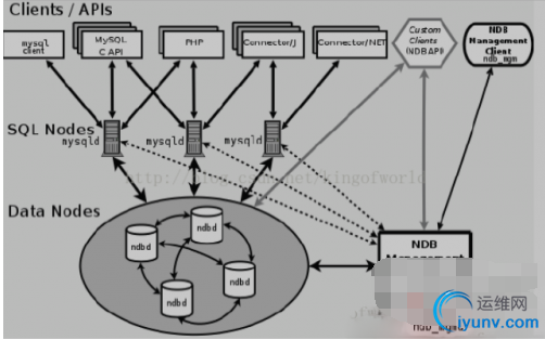

Mysql cluster技术概览
DB Management Server:管理服务器主要用于管理cluster中的其他类型节点(Data Node和SQL Node),通过它可以配置Node信息,启动和停止Node。 SQL Node:在MySQL Cluster中,一个SQL Node就是一个使用NDB引擎的mysql server进程,用于供外部应用提供集群数据的访问入口。Data Node:用于存储集群数据;系统会尽量将数据放在内存中。
Cluster只支持nbd这种存储引擎,对内存要求很高,在建表的时候必须要指定存储引擎为nbd。
