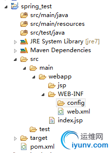

(5)首先,完善目录,增加重要的source Folder,这个不是简单的Floder,这些文件夹是会参与编译的。增加src/main/java目录。如果创建目录时提示目录已经存在,请参考http://yudey.iyunv.com/blog/1985181如下图:
(6)在webapp下创建文件夹jsp,在WEB-INF下创建文件夹config
(7)文件目录大体如下:
