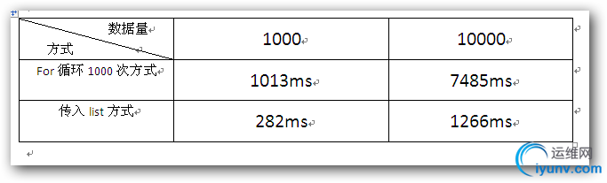

2、然后再次测试普通的sqlSession,发现日志内容中虽然插入了1000条数据,但只新建了一次连接,最后又关闭了该连接(日志如下)。也就是说MyBatis中的普通sqlSession好像已经对批量插入默认是一次连接中完成,那么还提供ExecutorType.BATCH方式干什么,况且该方式好像效率也不行,或者是我使用ExecutorType.BATCH方式不对??3、最后一点是关于数据库批量插入时sql语句级的优化,我特意测试了两种方式,在StudentMapper中配置了两种insert模式。第一种对应insert value1,insert value2,,,,;第二种对应insert values (value1, value2,....)。发现后者果然比前者快很多啊。下面是两种insert模式,及测试结果对应图:
<!-- 在外部for循环调用一千次 -->
<insert id="insert" parameterType="sdc.mybatis.test.Student">
insert into student (id, name, sex,
address, telephone, t_id
values (#{id,jdbcType=INTEGER}, #{name,jdbcType=VARCHAR},
#{sex,jdbcType=VARCHAR},
#{address,jdbcType=VARCHAR}, #{telephone,jdbcType=VARCHAR}, #{tId,jdbcType=INTEGER}
</insert>
<!--  批量 ,传入一个长度为1000的list  -->
<insert id="insertBatch" >
insert into student ( <include refid="Base_Column_List" /> )
values
<foreach collection="list" item="item" index="index" separator=",">
(null,#{item.name},#{item.sex},#{item.address},#{item.telephone},#{item.tId})
</foreach>
</insert>
