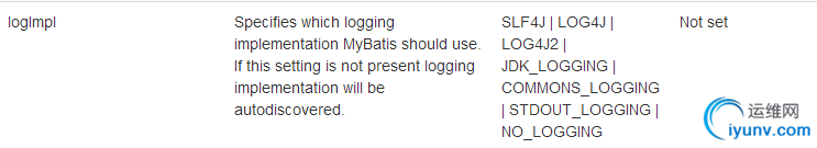

  另一种解决为,在mybatis-config.xml配置文件中:
[html] view plaincopy
  • <configuration>
  •     <settings>
  •         <setting name="logImpl" value="LOG4J"/>
  •     </settings>
  • </configuration>
这里只写了关键的一部分配置信息,在你自己配置的基础上增加<setting name="logImpl" value="LOG4J"/>即可。这样一来log4j的配置信息就会起作用。
