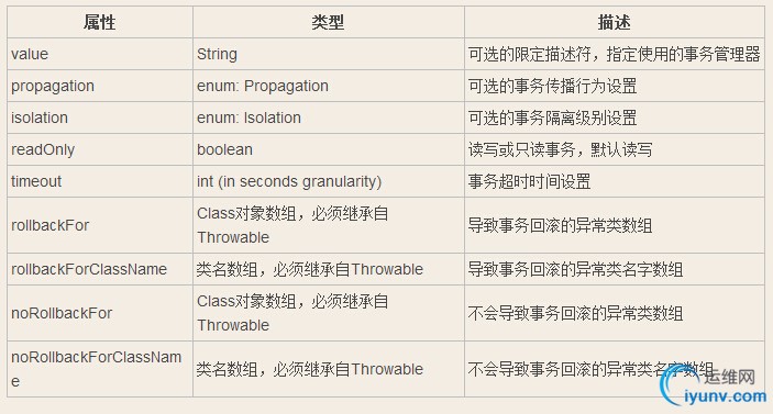

@Transactional注解
@Transactional属性
用法
@Transactional 可以作用于接口、接口方法、类以及类方法上。当作用于类上时,该类的所有 public 方法将都具有该类型的事务属性,同时,我们也可以在方法级别使用该标注来覆盖类级别的定义。
虽然 @Transactional 注解可以作用于接口、接口方法、类以及类方法上,但是 Spring 建议不要在接口或者接口方法上使用该注解,因为这只有在使用基于接口的代理时它才会生效。另外, @Transactional 注解应该只被应用到 public 方法上,这是由 Spring AOP 的本质决定的。如果你在 protected、private 或者默认可见性的方法上使用 @Transactional 注解,这将被忽略,也不会抛出任何异常。
默认情况下,只有来自外部的方法调用才会被AOP代理捕获,也就是,类内部方法调用本类内部的其他方法并不会引起事务行为,即使被调用方法使用@Transactional注解进行修饰。
