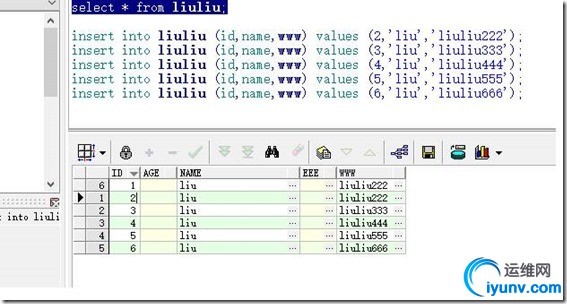

我们再往源端添加几条数据:
不用多说。目标库中肯定是没有这些数的,因为已经ABENDED了。

PS:我本来以为在执行以上命令之前,先往目标库中插入ID为4的数据,OGG会把我在源库中插入的
insert into liuliu (id,name,www) values (2,'liu','liuliu222');
insert into liuliu (id,name,www) values (3,'liu','liuliu333');
先“复原”到目标库,然后在
insert into liuliu (id,name,www) values (4,'liu','liuliu444');
这一句上再次ABENDED,然后此时目标库中的数据应该是有1、2、3、4,没有5、6。
我再执行Alter replicat repfpzx(进程名),extrba (ID为5的RBA号),重启进程,5、6才能进入到目标库中
可是出乎我意料,我在目标端插入数据:
之后执行:
Alter replicat repfpzx,extrba 1383
目标端并没有出现我想要的这种情况:
而是依然只有1和4 两条数据,而且进程没有起来。
