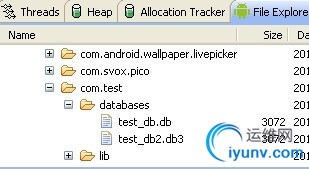

  一、 创建数据库
  通过openOrCreateDatabase(String path, SQLiteDatabase.CursorFactory factory)方法创建数据库。
SQLiteDatabase db = this.openOrCreateDatabase("test_db.db", Context.MODE_PRIVATE, null);
SQLiteDatabase db2 = SQLiteDatabase.openOrCreateDatabase("/data/data/com.test/databases/test_db2.db3", null);
  如上两种方式均能创建数据库,this.openOrCreateDatabase是对SQLiteDatabase.openOrCreateDatabase而来,如代码所见,原生的SQLiteDatabase.openOrCreateDatabase()方法第一参数要求输入绝对路劲,而所有的数据库都是储存于“data/data/应用包名/databases”目录下,所以输入完全的绝对路劲是一件重复且繁杂的工作。采用this.openOrCreateDatabase则省去了此操作。执行操作后的结果如下图:
  另外还可以通过写一个继承SQLiteOpenHelper类的方式创建数据库,根据自己的需求自定义,在此不做描述。
