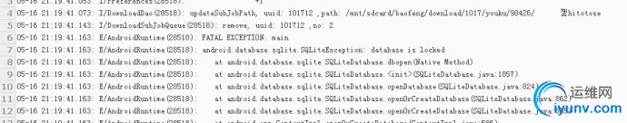

在项目开发过程中,由于数据库的架构设计问题,会很容易出现以下异常:
注意:
   (1)这里的异常信息仅仅是android.database.sqlite.SQLiteException: database is locked, 在我研发过程中,还抛出了类似这样的异常信息。该异常是不可以被捕获的。           (2)android.database.sqlite.SQLiteException: database is locked一些信息)。该异常是可以被捕获的。
   这两种异常显然都是数据库被锁异常,但是异常信息不同,说明引起异常的原因也不同。
