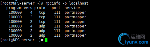

root@NFS-server ~]# rpcinfo -p localhost #查看NFS服务项rpc服务器注册的端口信
<这个是还未启动FNS服务的rpcbind状态>

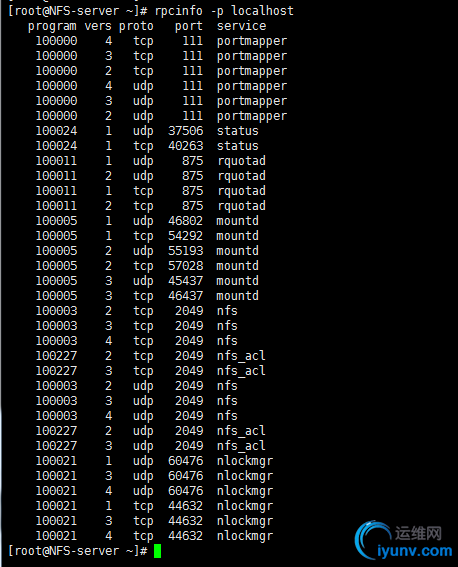

---启动NFS服务
[iyunv@NFS-server ~]# /etc/init.d/nfs status #查看NFS服务并启动rpc.svcgssd is stoppedrpc.mountd (pid 1526) is running...nfsd (pid 1542 1541 1540 1539 1538 1537 1536 1535) is running...rpc.rquotad (pid 1521) is running...[iyunv@NFS-server ~]# netstat -lntup|grep nfs #查看NFS端口启动(FNS默认端口为2049)[iyunv@NFS-server ~]# lsof -i :2049 #查看NFS端口启动(FNS默认端口为2049)[iyunv@NFS-server ~]# netstat -lntup|grep 2049 #查看NFS端口启动(FNS默认端口为2049)tcp 0 0 0.0.0.0:2049 0.0.0.0:* LISTEN -tcp 0 0 :::2049 :::* LISTEN -udp 0 0 0.0.0.0:2049 0.0.0.0:* -udp 0 0 :::2049 :::* -[iyunv@NFS-server ~]# rpcinfo -p localhost #启动NFS过后rpcbind服务已经启用了对FNS的端口映射 986848-20161126224315940-1809764269.jpg
<这个是启动FNS服务过后 的rpcbind的状态>

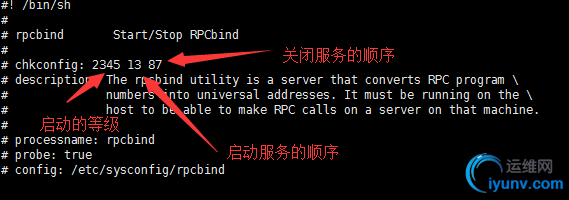

[iyunv@NFS-server ~]# chkconfig --list nfs  #查看nfs的开机自启动情况nfs 0:off 1:off 2:on 3:on 4:on 5:on 6:off[iyunv@NFS-server ~]# chkconfig nfs on #让FNS开机自启动由于在FNS服务过程中,必须先启动rpcbind,再启动nfs,这样才能让NFS在rpcbind上注册成功
[iyunv@NFS-server ~]# less /etc/init.d/rpcbind  #查看rpcbind服务启动详情 986848-20161126224555159-1562993864.jpg
同理我们查看nfs服务的自启动详情
[iyunv@NFS-server ~]# less /etc/init.d/nfs 986848-20161126224625237-989426736.jpg
<由上面可以看出系统默认会让rpcbind服务先启动,再启动nfs服务,但是在实际生产环境中,我们最好不要用chkconfig来控制服务的开机自启动,我们生产环境中我们一般用rc.local来管理。主要是为了方便以后查阅哪些服务开机自己,并且能控制先后顺序,如图>

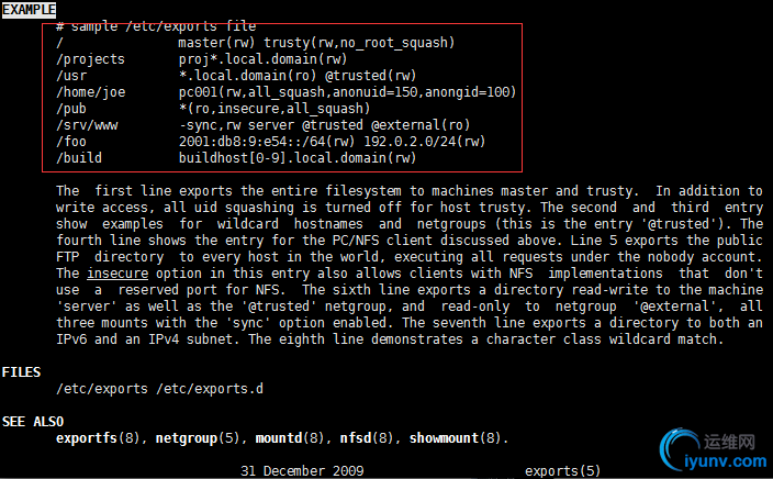

<man exports 查看 例子和参数详情。如下:>
配置完成exports后平滑重启NFS服务 ,下面两条命令等同

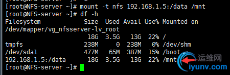

[iyunv@NFS-server ~]# /etc/init.d/nfs reload[iyunv@NFS-server ~]# exportfs -r[iyunv@NFS-server ~]# showmount -e 127.0.0.1 #查看本机挂载情况<必须先启动rpcbinc 再启动nfs才会显示正确>
[iyunv@NFS-server ~]# mount -t nfs 192.168.1.5:/data /mnt #在本机测试挂载 986848-20161126224913534-1073828712.jpg
<我们用客户机器进行挂载并测试>
<挂在过后由于权限问题,我们不能再/mnt里面进行编辑删除新增文件等操作。接下来为/data目录进行权限的设置>
