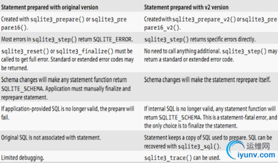

  V2版本的prepare函数(Preparev2
  下表是原版本的prepare函数和v2版本的prepare函数的比较:
  V2版本的prepare函数对于错误处理更简洁,还有上表中列出的关于schema的优点,所以推荐使用v2版本的prepare函数。
