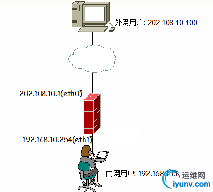

双宿主堡垒主机是一台装有两块网卡的堡垒主机,一般这台堡垒主机应用在网关,防护局域网跟广域网之间通信等安全。

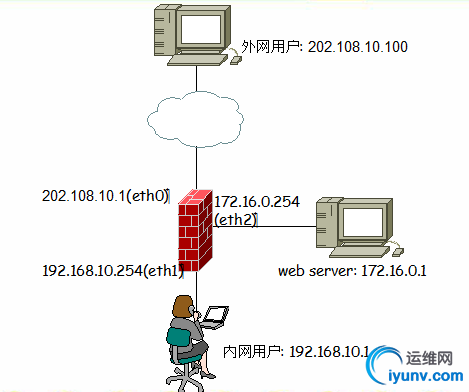

三宿主堡垒主机是一台装有三块网卡的堡垒主机,那么他将外网,内网,DMZ 三个区域隔离开来,同时保护内网已经DMZ区域的安全等。

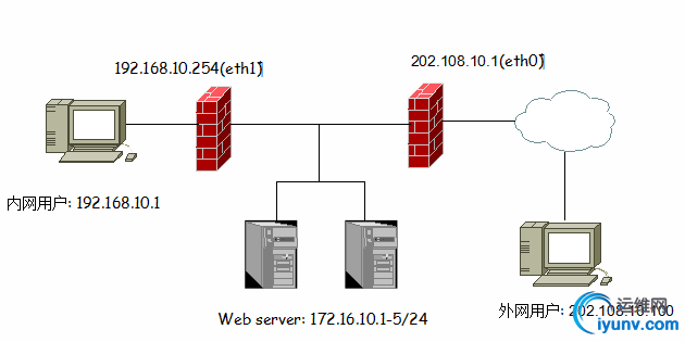

内网、外网、DMZ区域都用单独的防火墙分隔开
如下图:

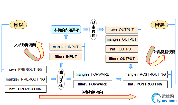

1)iptables常用的表有三个,分别为 filter表 nat表 mangle表, 和五个链 INPUT链 OUTPUT链 FORWARE链 POSTROUTING链 PREROUTING链,下面来介绍下它们的各个功能:
(1)iptables中的表
filter:过滤,防火墙;
nat:network address translation;用于修改源IP或目标IP,也可以改端口;
mangle:拆解报文,做出修改,并重新封装起来;
raw:关闭nat表上启用的连接追踪机制;
使用iptables -t 指定使用哪个表,不指定,默认使用filter表
iptables -t nat
(2)iptables中的链
PREROUTING:路由前
INPUT:数据包流入口
FORWARD:转发管卡
OUTPUT:数据包出口
POSTROUTING:路由后
(3)表和链的关联
filter表
filter表主要是过滤数据包的,IPTABLES几乎所有的数据包过滤都在此表中实现的,filter表也是IPTABLES中默认的表,此表中还包含三个链如下:
INPUT链
  过滤所有的目标地址是本机的数据包
OUTPUT链
  过滤所有从本机出去的数据包
FORWORD链
  过滤所有从本机路过的数据包
nat表
nat表主要是用于做网络地址转换的(NAT),在iptables中可以做SNAT(源地址转换),DNAT(目标地址转换),PANT(即跟SNAT差不多,不一样的是SNAT的源地址是固定的,而PNAT的源地址是不固定的,当使用ppp或pppoe的方式连接互联网的时候一般适应这个) nat表中包含两个链如下:
a.PREROUTING链
  在数据包到达防火墙的时候改变目标地址 DNAT应用于此链.
b.OUTPUT链
  可以改变本地产生的数据包的目标地址
c.POSTROUTING链
   在数据包离开防火墙的时候改变源地址,SNAT应用于次链
mangle表
mangle表主要是修改数据包头部信息的,此表中包含以下5条链:
PREROUTING链,
  在数据包进入防火墙之后,也称为路由前,
POSTROUTING链,
  在数据包确定目标地址后,也称为路由后,
OUTPUT链
  从本机出去的时间包路由前
INPUT链
  数据包进入本机后,路由后
FORWARD链
  第一次路由判断之后,最后一次路由判断之前改变数据包
4)数据包过滤流程
一张图足以说明一切
