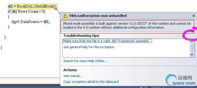

  7. SQLite ADO.NET 版本问题
  现在可以调试一下,看看运行的效果:
  在 VS 菜单,Debug -> Start Debugging
  就会看到一个 Mixed mode 错误。原因么,就是因为这个 SQLite ADO.NET 是支持 2.0 runtime 的, 而我们现在是在 .NET 4.0 环境下来使用,所以需要特别的设置。

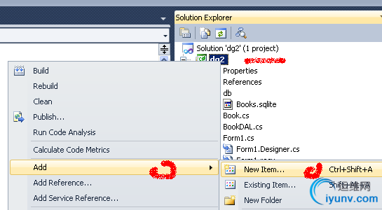

  那特别的设置在哪里呢? 在 App.config 文件, 而这个文件缺省并不存在,需要手工添加:
  先关闭 调试状态, Debug -> Stop Debugging
  在 Solution Explorer 点 项目名, 按鼠标右键,选 Add -> New Item
  在弹出的对话框,点选Application Configuration File, 然后点 Add 添加。
  在打开的 App.config 编辑窗口,加入一行:
<startup useLegacyV2RuntimeActivationPolicy="true"><supportedRuntime version="v4.0" sku=".NETFramework,Version=v4.0"/></startup>
  保存,关闭 App.config 即可。
