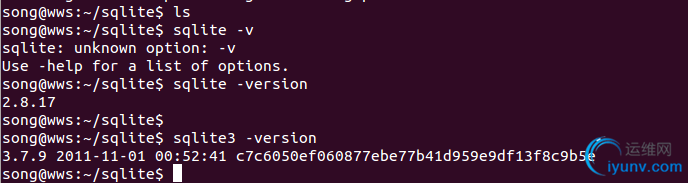

  3、执行命令:sqlite -version ,查看 sqlite 的版本
  同时,我也执行了:sqlite3 -version ,这不是也有一个版本吗,很明显安装的是两个版本,我在想是不是需要支持一些旧格式的文件,所以把就格式也安装上了呢?

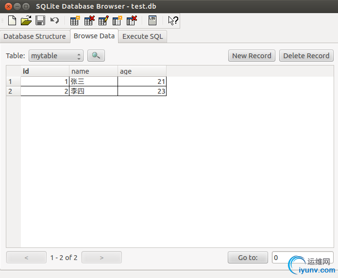

  15、执行命令:sudo apt-get install sqlitebrowser 安装可视化工具
  16、执行命令:sqlitebrowser test.db ,可以看到咱们的数据库了
