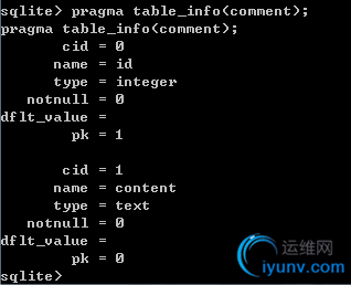

OK,comment表已经出来了,那么再通过pragma命令来查看一下它的表结构吧:
没有问题,comment表中目前有id和content这两列,和Comment模型类中的字段是保持一致的。
