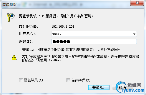

已创建一个系统用户 user1
local_enable=YES   控制是否允许本地用户登录 YES 为是 NO 为否
控制用户访问: vsftpd.conf配置文件里倒数第二行有 userlist_enable=yes 默认开启。
然后 vsftpd文件夹内就有user_list文件 可用cat user_list查看文件内容。
在红框内的用户是不能登录的。想要其他用户也登录不了,可以自行加进去用户名。
(如果你把第一个红框内的内容输入到vsftpd.conf文件里,则只有第二个红框内的用户可登录)

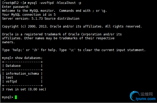

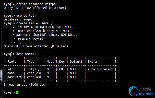

接下来就直接输入 mysql 就能登录进去了

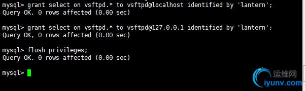

下图是一些操作命令
下图是授权
接着 exit; 退出即可。

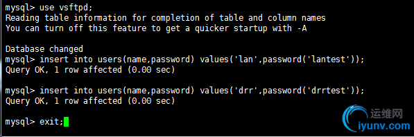

然后输入命令 进入mysql

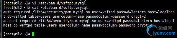

首先 建立pam认证所需文件

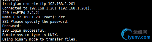

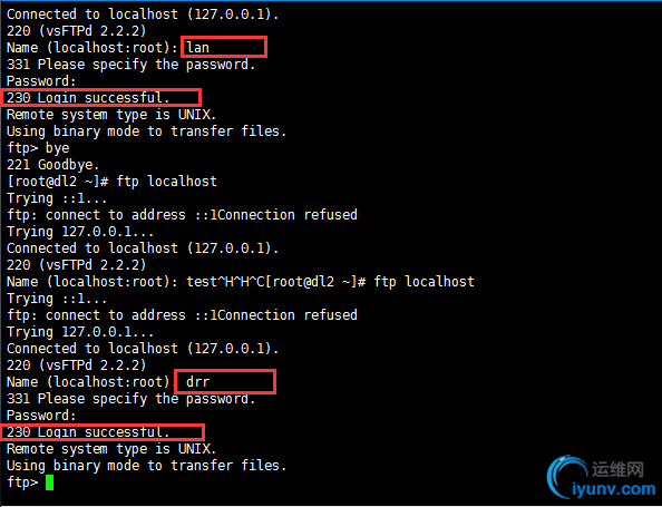

接下来用虚拟用户登录 检测配置结果

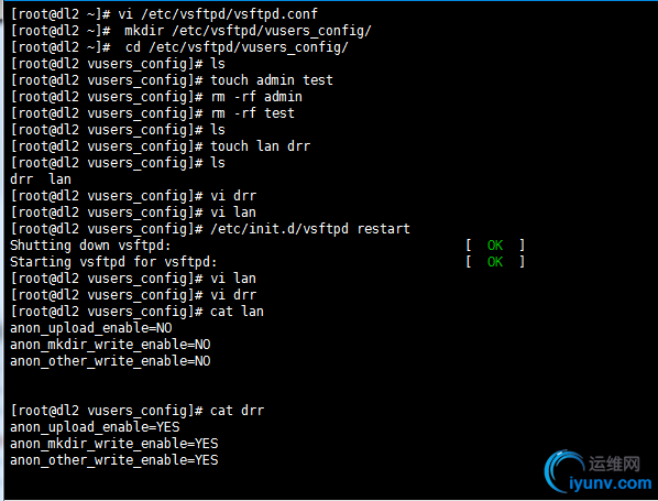

配置vsftpd为虚拟用户使用配置文件目录
vim /etc/vsftpd/vsftpd.conf
在里面添加一项
user_config_dir=/etc/vsftpd/vusers_config
创建所需要目录,并为虚拟用户提供配置文件
mkdir /etc/vsftpd/vusers_config/
cd /etc/vsftpd/vusers_config/
touch lan drr

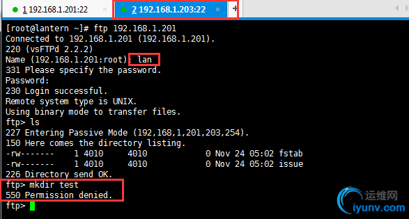

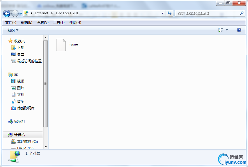

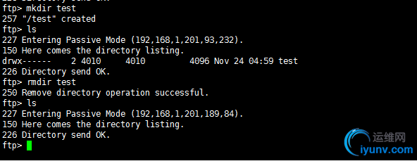

然后在 lan drr 文件里添加一些内容  如下图

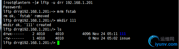

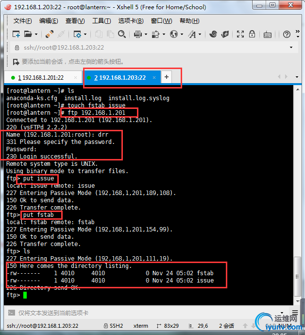

接下来检测 结果了这是 drr 用户的
现在测试 lan用户的

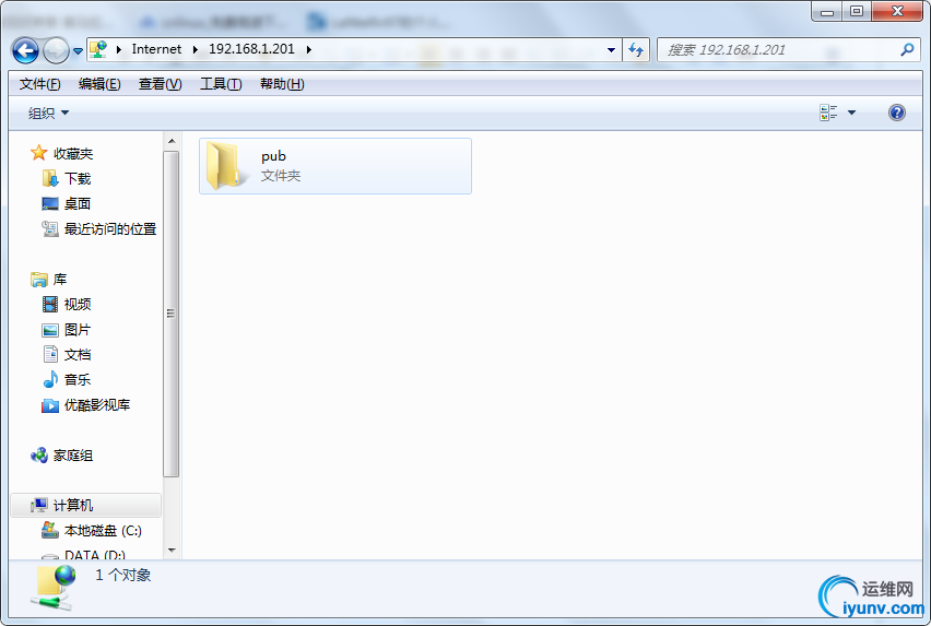

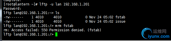

这个是补的 lftp的 drr 用户
这样就OK了。也说明lftp是没问题的。是我设置的权限 限制了用户。
以上就是 这是实验结果了。
