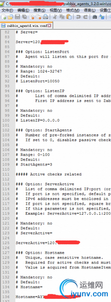

然后编辑conf里面的配置文件,要用notepad++和editplus之类的文本工具打开,conf文件夹里只有一个文件,名字叫zabbix_agentd.win.conf,打开后
和linux的配置文件要改的地方一样
#改下面这三个地方
##zabbix_server的地址
Server=10.26.X.X
##跟上面一致就好了
ServerActive=10.26.X.X
##这个要和zabbix_web定义的<主机名称>对应,不然会有错误提示,不过这个错误并不影响使用,后面会再说明
Hostname=mysql101

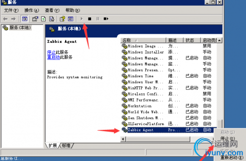

当然,还没完,服务都没启动,自然就没算成功,其实大家应该知道个大概,下面来说说比较通用的情况
也是先点击左下角,开始-运行-services.msc,按下回车键,下拉找到zabbix agent,鼠标右键启动,或者点击最上面的小三角
到这里,添加被监控机的第一步就完成了.

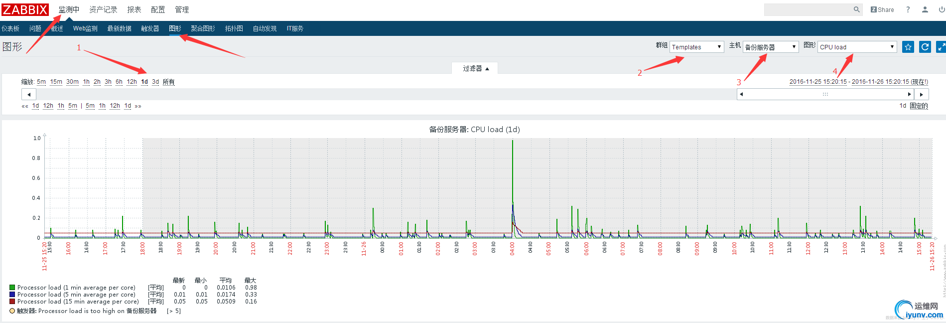

验证一下,看监控图谱,点击顶上的监测中-图形,然后注意下图
1,是可选的监控时间间隔,可用看旧数据,也可以看特定的时间数据,
2,是选择要看的群组,还记得我们的群组是Templates
3,就是刚才创建时的<可见名称>,看你自己定义
4,就是linux的cpu load了,也就是uptime的值,模板自带的监控

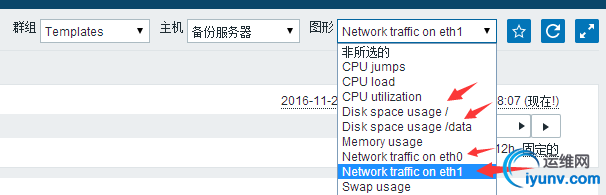

到这一步,实际上已经是真正能用了,不过下面再来说说zabbix的另一强大之处,自动发现监控项目,手动添加监控项目和触发器将在后面介绍,敬请期待.
请看下图:
有跟着动手做的人应该发现,这个默认模板原本只有cpu jumps,cpu load,cpu utilization,memory usage这些,而我这里多了DISK相关何Network相关的东西,也就是硬盘容量监控和网卡流量监控,然而这并不是我手动加上去的,他们是动过zabbix_server和zabbix_agent相互自动发现而出来的,是不是很方便,这些其实也是我们想要的,这个我们不用做什么,只要等就可以了,但是有些时候也可能比较多也比较杂,需要自己辨别,这点是要注意的.
