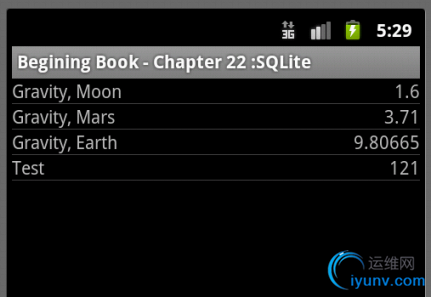

通过CursorAdapter在ListView中的数据呈现
在上一个例子中,我们可以对SQLite中的数据库进行增删改查,将数据读到游标Cursor中,然后一一读出。在Android中可以通过CursorAdapter直接将数据映射到ListView中,如下处理:
