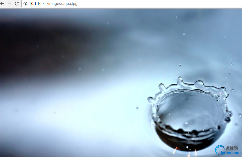

    图示:此时可通过http://uri/images/aqua.jpg进行访问,而不是原来很长的路径名进行访问。
