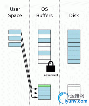

  5、创建恢复日志(Creating A
Rollback Journal File)
在对数据库进行写操作之前,SQLite先要创建一个单独的日志文件,然后把要修改
的页面的原始数据写入日志。回滚日志包含一个日志头(图中的绿色)——记录数据库文件的原始大小。所以即使数据库文件大小改变了,我们仍知道数据库的原始
大小。
从OS的角度来看,当一个文件创建时,大多数OS(Windows,Linux,Mac OS
X)不会向磁盘写入数据,新创建的文件此时位于磁盘缓存中,之后才会真正写入磁盘。如图,日志文件位于OS磁盘缓存中,而不是位于磁盘。

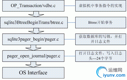

  上面 5步的代码的实现:
DSC0005.gif Code
//事务指令的实现
//p1为数据库文件的索引号---0为main database;1为 temporary tables使用的文件
//p2 不为0,一个写事务开始
case OP_Transaction: {
//数据库的索引号
int i = pOp->p1;
//指向数据库对应的btree
Btree *pBt;
assert( i>=0 && i<db->nDb );
assert( (p->btreeMask & (1<<i))!=0 );
//设置btree指针
pBt = db->aDb.pBt;
if( pBt ){
//从这里btree开始事务,主要给文件加锁,并设置btree事务状态
rc = sqlite3BtreeBeginTrans(pBt, pOp->p2);
if( rc==SQLITE_BUSY ){

   其实现过程如下图所示:
