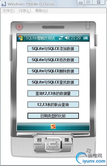

这张图是主界面,作为导航用的,主要的增删改操作,已经对字符串的支持,和日期类型的比较。
这里的日期类型的比较用了一个简单的SQL语句:select * from t4 where Birthday>'2007-09-05';这里稍微解释一下,我在数据库中设置这个日期为nvarchar
类型,而SQLite支持的是弱类型的,所以当我在界面中选择一个日期类型,然后存入数据库是不会出现任何问题的。也就是说我可以将日期类型直接存到类型为nvarchar的类型的字段中去。

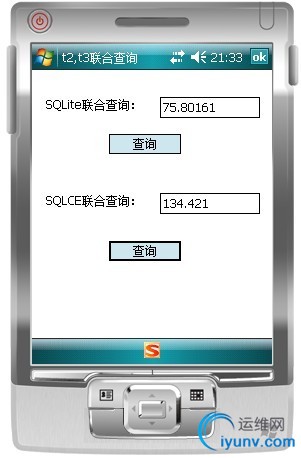

这个图是用来查询出t2,t3表中的数据量的,为了之后的联合查询做准备的。这里我在每个数据库中的t2,t3表中都插入了25000条数据。
这里用到了联合查询,语句很简单:select * from t2,t3 where t2.id=t3.id;非常简单。这里记录了一次的查询结果,经过多次测试,得出查询的效率Sqlite比SQLCE的效率高出4到5倍。
