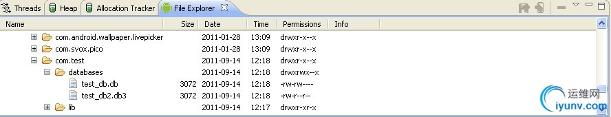

  一、 创建数据库
  通过openOrCreateDatabase(String path, SQLiteDatabase.CursorFactory factory)方法创建数据库。
1 SQLiteDatabase db =this.openOrCreateDatabase("test_db.db", Context.MODE_PRIVATE, null);
2 SQLiteDatabase db2 = SQLiteDatabase.openOrCreateDatabase("/data/data/com.test/databases/test_db2.db3", null);
  如上两种方式均能创建数据库,this.openOrCreateDatabase是对SQLiteDatabase.openOrCreateDatabase而来,如代码所见,原生的SQLiteDatabase.openOrCreateDatabase()方法第一参数要求输入绝对路劲,而所有的数据库都是储存于“data/data/应用报名/databases”目录下,所以输入完全的绝对路劲是一件重复且繁杂的工作。采用this.openOrCreateDatabase则省去了此操作。执行操作后的结果如下图:
  另外还可以通过写一个继承SQLiteOpenHelper类的方式创建数据库,此种方式是一种更加进阶的创建方式,所以在此不做描述。

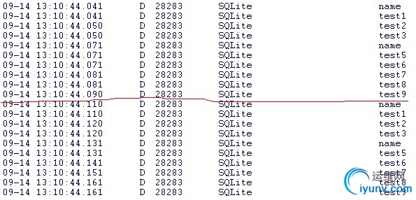

  四、查询数据。
  之前一直使用SQLite客户端查看数据情况了,这里就使用android提供的query()和rowQuery()方法执行查询。具体代码如下:
1 Cursor c = db.query("tab", null, null, null, null, null, null);
2 c.moveToFirst();
3 while(!c.isAfterLast()){
4 int index = c.getColumnIndex("name");
5     Log.d("SQLite", c.getString(index));
6     c.moveToNext();
7 }
8 c = db.rawQuery("select * from tab", null);
9 c.moveToFirst();
10 while(!c.isAfterLast()){
11 int index = c.getColumnIndex("name");
12     Log.d("SQLite", c.getString(index));
13     c.moveToNext();
14 }
  查询结果如下图: DSC0004.jpg
  可以清晰的在查询结果中,红线上下的数据是完全一致的,也就是说query和rawQuery方法在的不同仅仅在于所需参数的不同。rawQuery方法需要开发者手动写出查询SQL,而query方法是由目标表名、where子句、order by子句、having子句等诸多子句由系统组成SQL语句。两方法同返回Cursor对象,所以两方在使用时孰优孰劣,就看具体情况了。本人更喜欢rawQuery的方式,因为此方式更接近传统Java开发,也可以由专业DBA来书写SQL语句,这样更符合MVC的思想,而且这样的代码可读性更高。(query方法里面参数实在太多,有点记不住谁是order by子句,谁是having子句了)
  Cursor对象可以理解为游标对象,凡是对数据有所了解的人,相信对此对象都不会陌生,在这里机不再累述。只提醒一点,在第一次读取Cursor对象中的数据时,一定要先移动游标,否则此游标的位置在第一条记录之前,会引发异常。

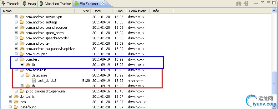

  应用程序B的运行结果如下,从此图可以发现我们在程序B中成功的获取到了程序A中的数据:
  再观察两个应用程序的结构,如下图,其中红框是应用程序A的程序结构,可以清楚看到其有一个名为“test_db.db3”的数据库,蓝框是应用程序B的程序结构,其并没有任何数据库用于存储数据。由此图,可以确定应用程序B中查询出来的数据结果是来自于应用程序A。
  以上就是ContentProvider的使用方式,这种存储方式相比SQLite和SharedPreferences,其复杂性是显而易见的,但是在处处可见“云”的今天,程序间的数据交互需求令ContentProvider存储机制变成必不可少的一部分。
