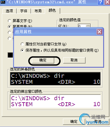

  • 执行该操作后,代码页就被变成UTF-8了。但是还需要修改窗口属性的字体才能正确显示UTF-8字符,在命令行标题栏上点击右键,选择【属性】-【字体】,将字体修改为True Type字体【Lucida Console】,然后点击确定将属性应用到当前窗口。可以保持这个设置,免得下次还需要设置。

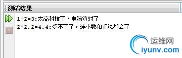

  修改后,再执行IronRuby - 编写自动化测试脚本中的计算器自动化脚本时,显示正确,截图如下:
