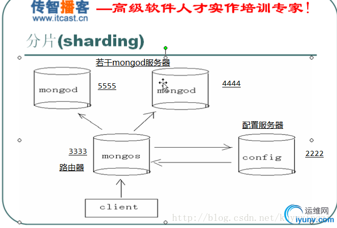

  分片
  分片(sharding)是指将数据拆分,将其分散存在不同的机器上的过程。
  路由器mongos:分片之前要运行一个路由进程,该进程名为mongos
  这个路由器知道所有数据的存放位置,所以应用可以连接它来正常发送请求。
  对应用来说,它仅知道连接了一个普通的mongod
  路由器知道数据和片的对应关系,能够转发请求道正确的片上。
  如果请求有了回应,路由器将其收集起来回送给应用。
  片键(shardkey):设置分片时,需要从集合里面选一个键,用该键的值作为数据拆分的依据。
  1、创建三个目录,分别存放两个mongod服务的数据文件和config服务的数据文件
  2、开启config服务器。mongos要把mongod之间的配置放到config服务器里面,所以首先开启它,这里就使用2222端口。命令为:
  mongod--dbpathD:\mongodb\sharding\config_node--port2222
  3、开启mongos服务器。这里要注意的是我们开启的是mongos,端口3333,同时指定下config服务器。命令为:
  mongos--port3333--configdb=127.0.0.1:2222
  4、启动mongod服务器。对分片来说,也就是要添加片了,这里开启两个mongod服务,端口分别为:44445555。命令为:
  mongod--dbpathD:\mongodb\sharding\mongod_node1--port4444
  mongod--dbpathD:\mongodb\sharding\mongod_node2--port5555
  5、服务配置。client直接跟mongos打交道,也就说明我们要连接mongos服务器,然后将44445555mongod交给mongos,添加分片也就是addshard()
