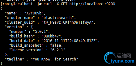

# curl -X GET http://localhost:9200
  "name" : "XVY0Ovb",
  "cluster_name" : "elasticsearch",
  "cluster_uuid" : "tR_H9avzT6Kf4hXWTIfWyA",
  "version" : {
    "number" : "5.0.1",
    "build_hash" : "080bb47",
    "build_date" : "2016-11-11T22:08:49.812Z",
    "build_snapshot" : false,
    "lucene_version" : "6.2.1"
  "tagline" : "You Know, for Search"

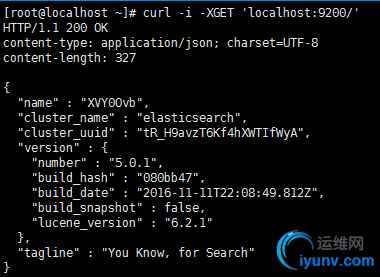

也可以使用如下命令测试
9
10
11
12
13
14
15
16
17
# curl -i -XGET 'localhost:9200/'
HTTP/1.1 200 OK
content-type: application/json; charset=UTF-8
content-length: 327
  "name" : "XVY0Ovb",
  "version" : {
    "number" : "5.0.1",

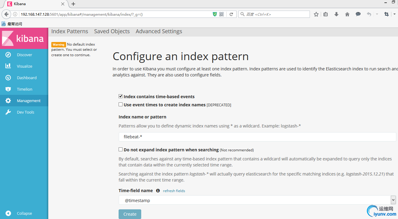

④配置kibana
浏览器输入http://localhost:5601,配置filebeat的索引(只需输入filebeat-*即可)。
wKiom1g_36KDfuuQAAF0FWGBc9U211.jpg     在第一个框里输入filebeat-*后稍等片刻,kibana会自动识别,OK后下面的按钮会由灰色变为可操控的按钮"Create",如上图所示。点击该按钮后,最后就会呈现如下图所示:

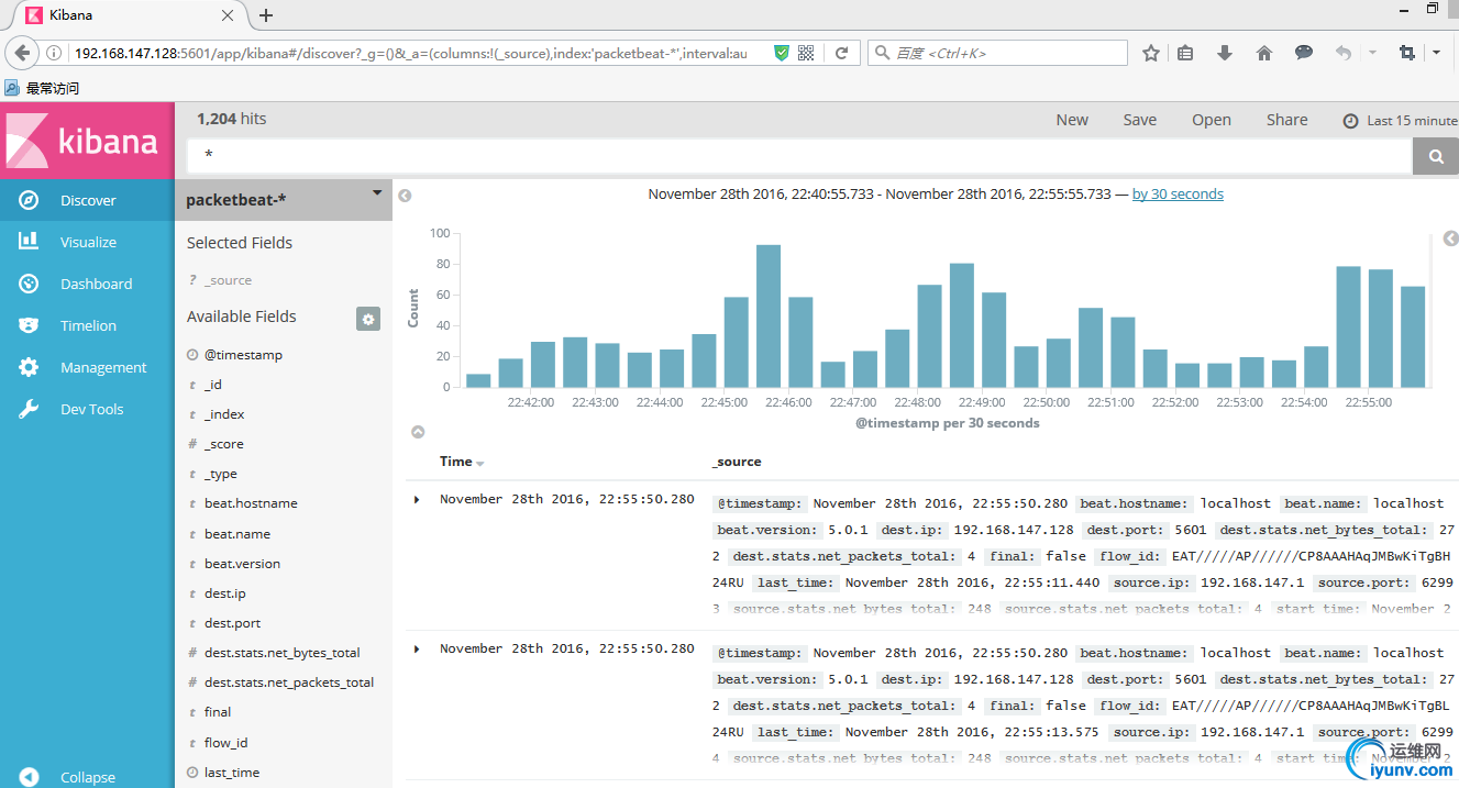

③配置Kibana(新建packetbeat索引)
在http://localhost:5601下新建索引页面输入“packetbeat-*”,之后kibana会自动更新,在“Time-field name”下面的三个选项中选择“@timestamp”,最后点击“Create”创建即可。
创建完成后,kibana显示如下:

③配置kibana(新建metricbeat索引)
在http://localhost:5601下新建索引页面输入“metricbeat-*”,之后kibana会自动更新,在“Time-field name”下面的选项中选择“@timestamp”,最后点击“Create”创建即可。
最后呈现如下图所示:
