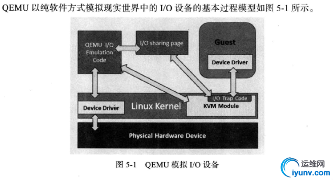

    使用virtio前,一次客户机的i/o请求过程如下:
        (1)客户机的通过设备驱动程序(device driver)发起i/o请求
        (2)i/o请求被kvm中的i/o操作捕获代码(i/o trap code)捕获
        (3)捕获代码把这些请求缓存在i/o共享页(sharing page)并且通知qemu仿真程序。
        (4)qemu程序得到这些信息后,利用硬件模拟代码(Emulation Code)模拟本次i/o请求交给宿主机内核
        (5)宿主机操作系统内核利用物理机驱动程序完成真实的i/o操作,并把执行返回结果向上逐层传递,最后响应给客户机
    需要说明的是,如果客户机采用的是DMA(direct Memory Access)方式访问i/o的话,那么qemu程序不会把i/o请求的操作结果向上传递给i/o共享页,而是通过内存映射的方式直接写入到客户机的内存中
