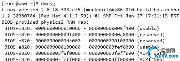

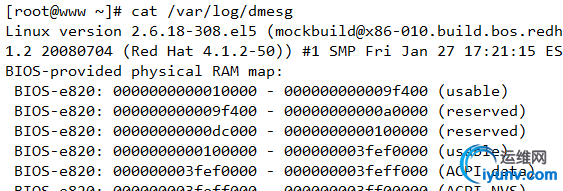

    我们的终端有很多类型,在内核初始化的时候我们的虚拟终端还没有被启动,虚拟终端是由init这个程序来启动的,所以内核初始化过程中所显示的信息所显示的终端叫做物理终端,之后会进行终端的切换,init启动login程序用于输入账号密码登录系统的终端叫做虚拟终端,使用ssh远程登录的终端称为伪终端,所以Kernel初始化的信息所显示的终端叫做物理终端,物理终端所对应的设备文件是/dev/console,红帽系列的Linux操作系统的内核的初始化信息都会被记录在/var/log/dmesg这个文件当中,该文件可以使用cat命令来查看:
还可以使用一个专门的命令来查看,这个命令就叫做dmesg:
该命令是专门用于打开该文件并显示出来的命令,内核初始化过程中产生的日志信息,是由klogd负责记录并保存至dmesg文件当中的,一旦内核将系统的控制权限转交给init程序的时候,init所产生的日志信息就由syslogd负责记录,syslogd所记录的日志信息都是非内核日志,和内核相关的日志信息都由klogd来记录,和内核无关的日志信息都由syslogd来记录。

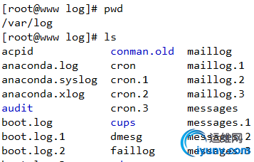

    系统将日志信息都存放在日志文件当中:
    1,/var/log/messages:
      这个文件叫做系统标准错误日志信息文件,大多数子系统所产生的错误信息都会保存在这个文件里面,这个文件当中所记录的也不都是错误信息,因为不同的日志系统所记录的日志级别也是不同的,该文件所记录的日志信息是非常详细的,一般来说非内核产生的引导信息,即init程序所产生的系统初始化的信息都保存在该文件当中,还有各子系统产生的日志信息也都保存在改文件当中,该文件会进行多次滚动,以免文件变得过大。
·日志文件的滚动
    日志文件的滚动指的是过一段时间,系统会自动将messages文件重命名为messages.1,并且不再向其中写入日志信息,而会再生成一个messgaes文件来保存日志信息,再过一段相同的时间后会将新生成的那个messages文件重命名为messages.2,并且再生成一个名为messages的文件来记录日志信息,等等依次类推,日志文件应该经常进行滚动,以免文件过大导致分析日志不便,日志文件的滚动也称为日志文件的切割:

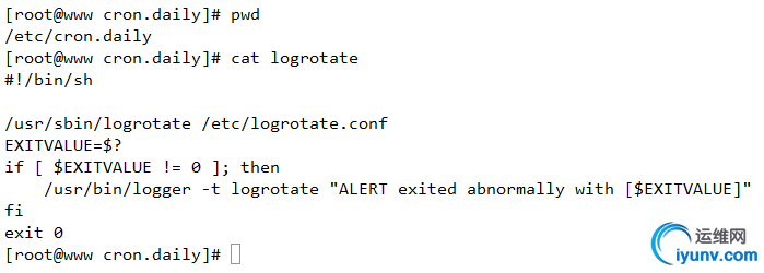

    我们的系统上有一个专门的程序用来帮助我们完成日志文件的切割,这个程序叫做logrotate,还有一个专门的任务计划来完成日志滚动,这个任务计划在/etc/cron.daily目录下,是一个叫做logrotate的脚本:
    logrotate这个程序的配置文件是/etc/logrotate.conf:

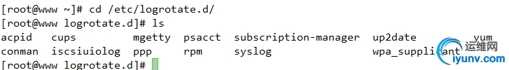

    /etc/logrotate.d目录下的文件用来定义每一个子系统的日志文件的滚动机制:

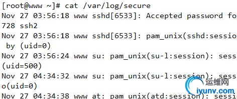

    还有一个叫做/var/log/secure的日志文件,该日志文件的权限比较独特:
    一般不允许其他用户随意查看,因为这个文件里面记录了所有用户登录系统的登录信息:
