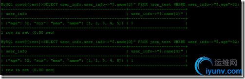

SELECT * FROM json_test WHERE JSON_EXTRACT(user_info,'$.age')=21; wKiom1hHgajDpWODAABZi2KmwD8529.jpg
在值为数组的时候,数组的起始位置值为0,同时,MySQL在5.5.9的版本增加了->,提供了等价于JSON_EXTRACT另外一种写:
SELECT * FROM json_test WHERE user_info->"$.age"=21; wKiom1hHgaqxDHb4AABTvlXDW7U670.jpg

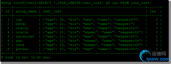

6、JSON_LENGTH长度查询
JSON_LENGTH是用来计算JSON字段的长度:

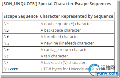

9、JSON_UNQUOTE去掉前后特殊字符
JSON_UNQUOTE主要是用来去掉前后的特殊字符,格式化值,目前支持一下几种字符:

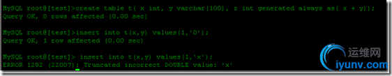

2、Generated Column注意事项
Generated Column是不能进行写操作的,它是自动生成的;在创建的时候要考虑这个列的计算公式是否合理,不合理的话创建的时候不会报错,使用时插入值就会报错;Generated Column依赖的列在删除的时候会提示报错,必须先删除Generated Column才能再去删除它依赖的列;Generated Column定义不合法,如我们将generated column定义为 "x列+y列",很明显,x列或y列都是数值型,如果我们将x列或y列定义(或修改)为字符型,则预期会报错,但实际上我们可以正常创建,但是在插入的时候是会报错的。
