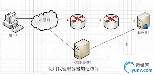

用户A 想访问 服务器B 要经过N多的网关过去,还有可能这些网关不允许用户A 访问。
此时有一个服务器Z ,可以直接访问服务器B ,不需要经过那些网关。 此时 Z 就是代理服务器。此时的代理是  正向代理。代理的是用户端,而此时服务器B 不知道访问它的是 用户A ,只知道是 Z 访问了它,而不知道Z 后面的是谁。正向代理用户是知道有代理服务器Z 存在的,需要用户手动来设置IE(提高速度,变不可能为可能,)

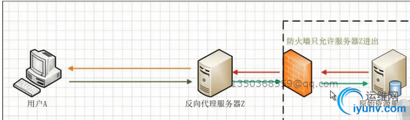

示例:向代理
图片中原始资源服务器B 是不可以访问外面的资源的。用户A 想直接访问B也是不行的。因为防火墙限定了。此时在B 服外面做一个反向代理服务器Z ,让Z 来请求数据,这样用户可以通过访问Z来达到访问B 的目的。这就是反向代理。(反向代理服务器Z 是网站提供方给用户的,用户不知道后端还有服务器B)

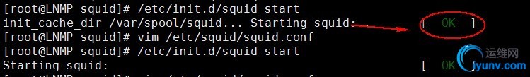

[iyunv@LNMP squid]# /etc/init.d/squid start  #启动 squid 服务

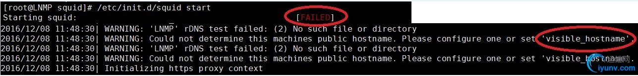

#启动服务失败,报错没有设置 “visible_hostname
[iyunv@LNMP squid]# vim /etc/squid/squid.conf
refresh_pattern \.(jpg|png|js|css|mp3|mp4) 1440 20% 2880 ignore_reload
visible_hostname Linux-test #设置 visible_hostname
2016/12/08 13:07:19| WARNING cache_mem is larger than total disk cache space!
*这一条用又报 cache_mem 设置过大,cache_mem 设置成了128M ,而缓存目录是 100M,所以这样设置是不合理的,将cache_mem 更改为28M,比缓存目录小。
启动:
Starting squid:                                           [  OK  ]

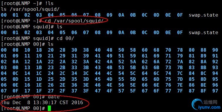

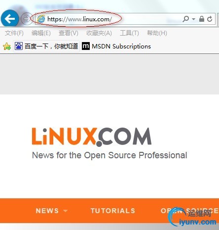

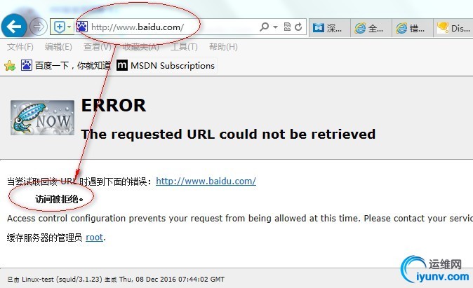

访问控制设置(白明单):此时的代理网站可以访问任意的网站,那么就要做一些设置来限制某些网站。
[iyunv@LNMP ~]# vim /etc/squid/squid.conf
acl http proto HTTP
acl good_domain dstdomain .linux.com .baidu.com #允许访问的 。dstdomain指定目标domain
http_access allow good_domain
http_access deny !good_domain  # “!”非“good_domain”

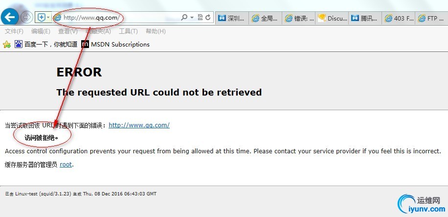

在windows客户端上测试
在别一台linux 客户机上行curl 测试

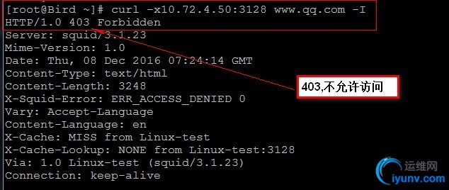

访问控制设置(黑明单
acl bad_domain dstdomain  .linux.com  .baidu.com  #不允许访问的
http_access deny bad_domain
http_access allow !bad_domain     #非bad_domain
亲测,是被拒绝的。

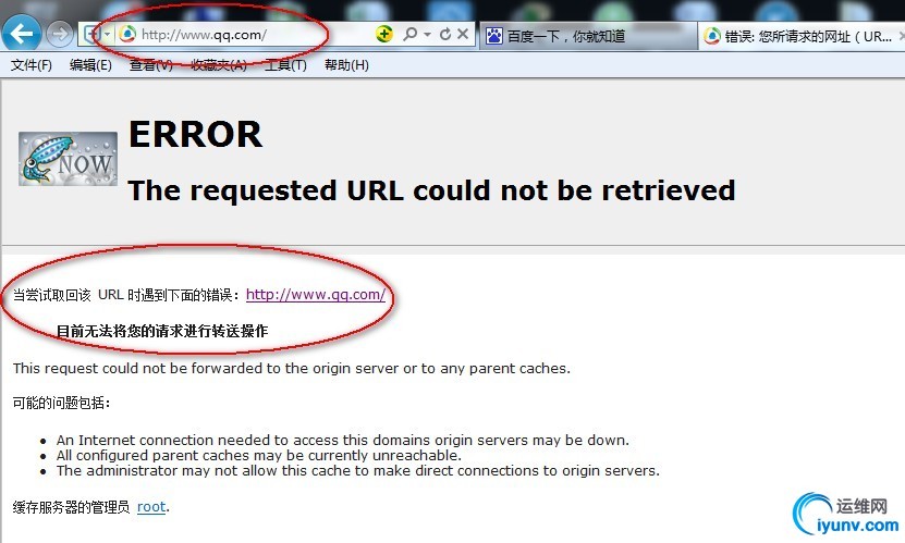

在测试端windows c:\windowns\system32\drivers\etc\hosts 中写入代理的网址
192.168.31.135 www.baidu.com www.qq.com www.sina.com
在linux 客户端的测试
在windowns Pc 端中的测试:百度网是可以上去的,QQ无法访问。
