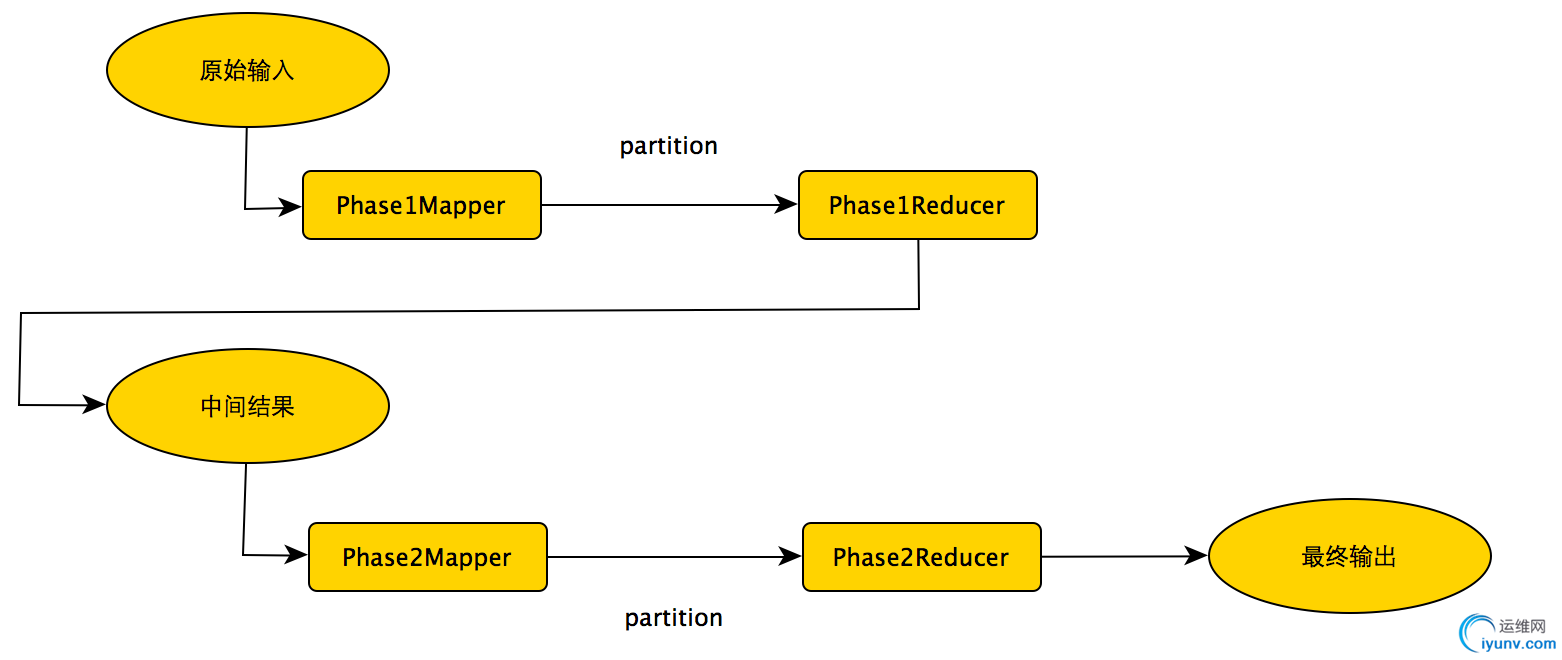

  因此,在不改变业务数据计算的条件下,将单一的Map/Reduce过程分解成2个阶段。这个时候,需求就相对来说比较复杂,将第一阶段的Reduce结果输出至HDFS,作为第二阶段的输入。
  其基本过程图很简单如下所示:
我们可以使用启动两个Job,在第一个阶段Job完成之后,再进行第二阶段Job的执行。但是更好的方式是使用Hadoop中提供的JobControl工具,这个工具可以加入多个等待执行的子Job,并定义其依赖关系,决定执行的先后顺序。

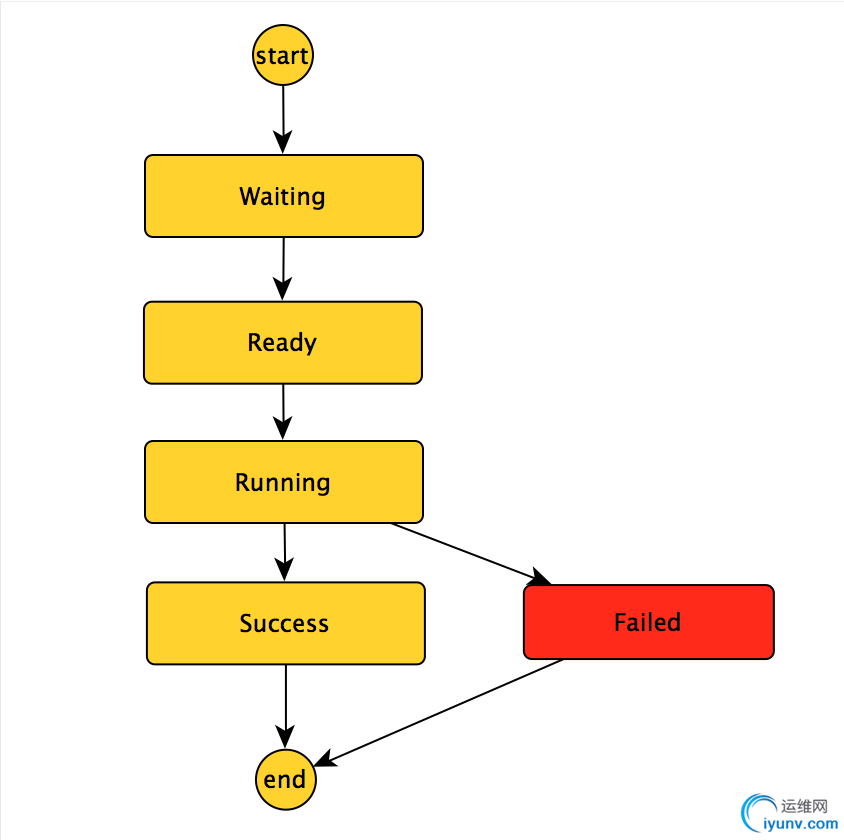

  很多情况下,用户编写的作业比较复杂,相互之间存在依赖关系,这种可以用有向图表示的依赖关系称之为“工作流”。
JobControl是由两个类组成:Job和JobControl,Job的状态转移图如下:
作业在刚开始的时候处于Waiting状态,如果没有依赖作业或者所有依赖作业都已经完成的情况下,进入Ready状态;一旦进入Ready状态,则作业可被提交到Hadoop集群上运行,并进入Running状态,根据作业的运行情况,可能进入Success或Failed状态。需要注意的是,如果一个作业的依赖作业失败,则该作业也会失败,后续的所有作业也都会失败。
JobControl封装了一系列MapReduce作业及其对应的依赖关系,它将处于不同状态的作业放入不同的哈希表,按照Job的状态转移图转移作业,直到所有作业运行完成。在实现的时候,JobControl包含一个线程用于周期性地监控和更新各个作业的运行状态,调度依赖作业运行完成的作业,提交Ready状态的作业等。
