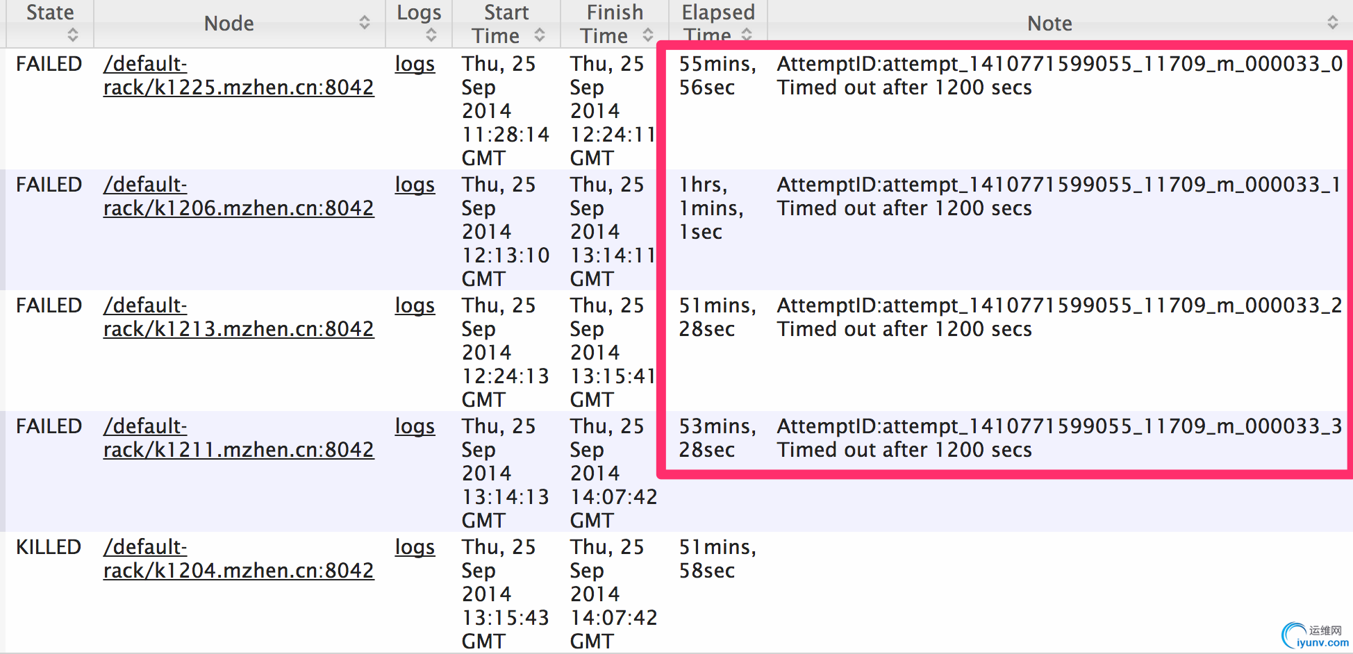

本次进行一个项目的重构,在某些活动数据量比较大的情况下,会偶尔出现1200s超时的情况,如下:
AttemptID:attempt_1410771599055_11709_m_000033_0 Timed out after 1200 secs
而hadoop会不断启动备份任务进行重试,重试也许成功,但失败的概率还是比较大:
