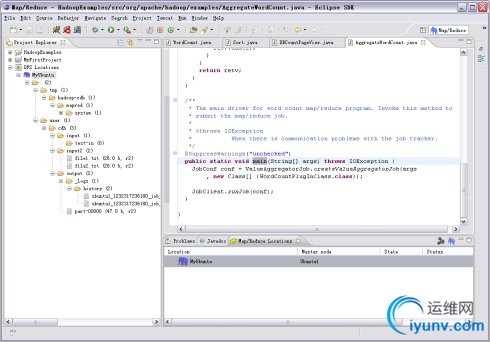

这两天我在装载Hadoop Core的Examples测试,由于想要多了解些Hadoop,于是就打开了Hadoop的每个子目录,在打开/hadoop-0.19.0/contrib/意外发现了eclipse-plugin,心里不禁窃喜,不知道是不是IBM的这个工具的升级版移到这里还是其他什么原因,工具不是在这里吗?只不过与以前不同,是个jar包!我把hadoop-0.19.0-eclipse-plugin.jar,拷贝到eclipse-SDK-3.4-win32\eclipse\plugins下面,启动eclipse,居然真的安装成功了,真的是该工具的升级版,也没有了那个错误!真的是很意外!界面是这样滴,选择Window->Open Perspective,可见到一个窗口,里面有一个小象图标:Map/Reduce,点击它,会打开一个新的Perspective。然后点击Window->Show View,可以打开一个View,如图1所示,
图1

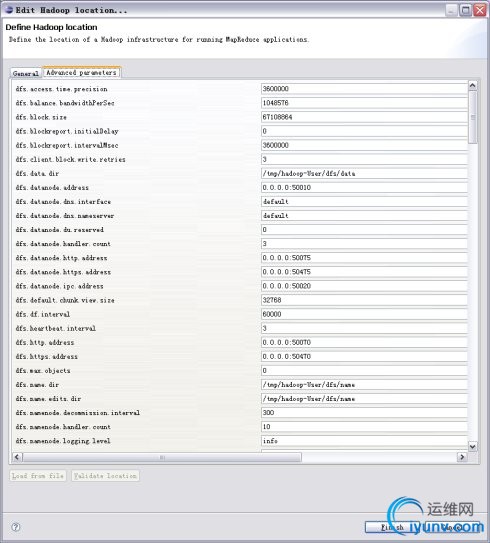

在这个View中,我们可以创建一个或多个Hadoop运行环境,这个运行环境,有点像,在Eclipse中配置JDBC数据库连接一样。如图2,图3所示:
图2
图3
配置完成以后,显示如图1左边的树形结构一样,这很像在Eclipse配置了,Tomcat的Server项目一样。配置完成以后,显示如图1左边的树形结构一样,这很像在Eclipse配置了,Tomcat的Server项目一样。

我们可以用Web的方式来查看这个两个端口是否工作正常,namenode的Web访问端口是50070,由于我的namenode是建立在ubuntu1上的,因此,我要用Web方式访问namenode,那么在浏览器中敲入地址:http://ubuntu1:50070,你就会看到一个页面,如下图4:
图4

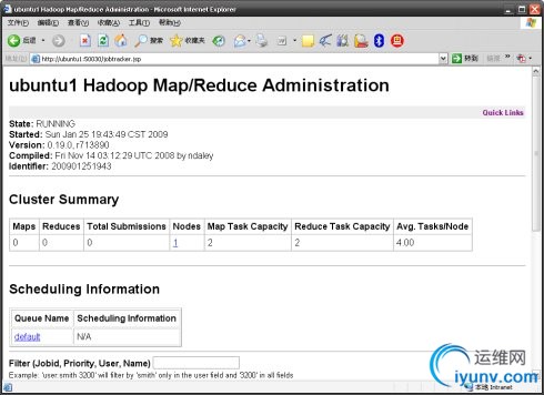

而9001是也是可以用Web方式来访问的,我的namenode和jobtracker是在一台机器上的,网址是http://ubuntu1:50030,如果你配置成功,可以打开如下图5的页面:
图5

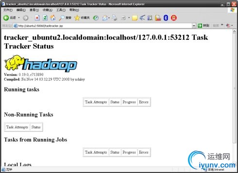

tasktracker可以Web方式访问,由于我的tasktracker是建立在ubuntu2上的,因此网址是:http://ubuntu2:50060,如果你配置成功,可以打开如下图6的页面:
图6

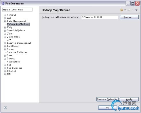

为了能找到本地的Hadoop安装目录,打开Window->Preferences->Hadoop Map/Reduce,将本地的Hadoop安装目录添加进来,这个安装目录实际上就是把hadoop-0.19.0.tar.gz用解压工具解压到一个目录下面。这个目录就是安装目录。我的就是F:\hadoop-0.19.0。如图7所示:
图7

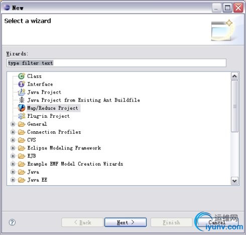

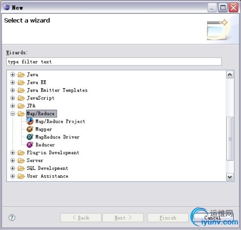

点击File->New->Other,在弹出的窗口中会有Map/Reduce项目,如图8所示:
图8
点击下一步,如图9所示,
图9
再点击下一步,如图10所示,点击Finish就成了。
图10
