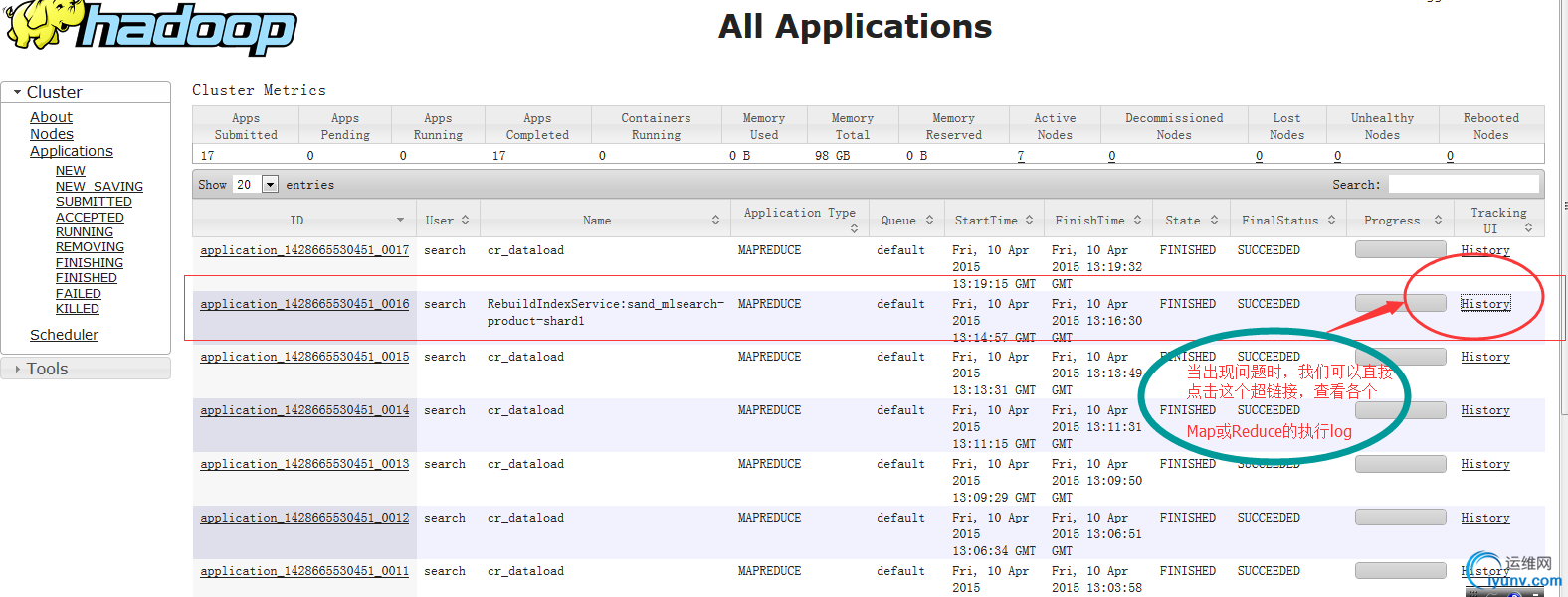

可能有的朋友,还不知道JobHistoryServer这个东东是干啥的,没关系,大家在使用hadoop时在8088的界面上,是否经常有history链接的页面打不开? 你猜的没错,这个server就是提供了一个hadoop基于Web页面查看log的一个http链接,它在hadoop的8088的界面上的超链接如下图:
具体的配置和启动,参考如下代码:

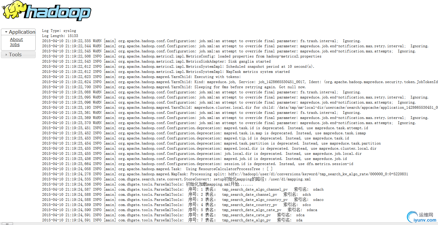

比如,散仙在setup方法里,记录了一些log,那么我就可以通过这个链接地址,在web界面上看到:
