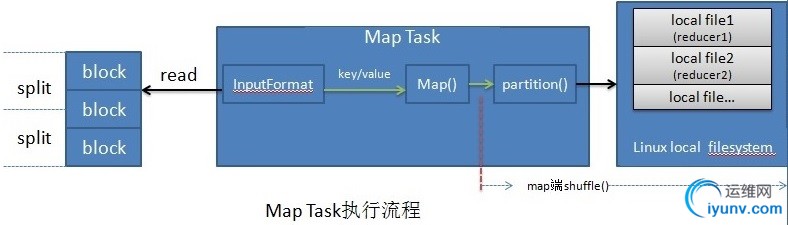

        我们再来看一看Mapper的处理流程:
        在整个Map Task的处理流程中,由几点需要特别注意:
        1)、Map处理的中间结果会以临时数据文件方式被保存在linux的本地文件系统上,而非HDFS文件系统上。
        2)、Map Task处理过的数据会溢写超过内存缓冲区阀值的数据,经排序、spill、和合并操作,经所有的临时的中间数据文件合并成一个大文件和一个索引文件,具体过程详见MapTask详解
