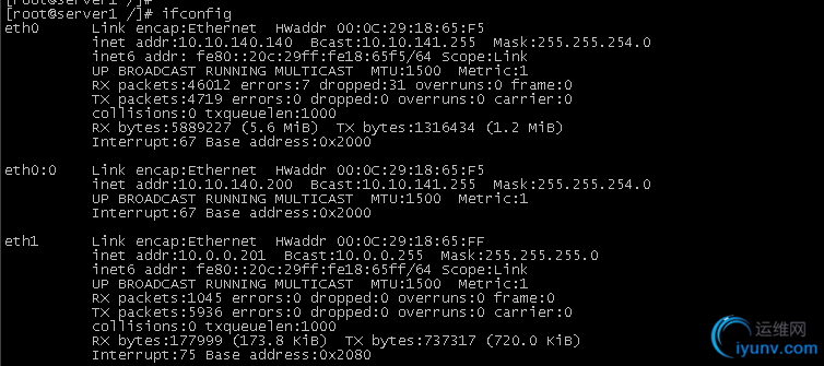

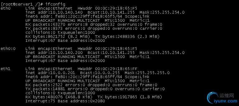

  2.2.2、server1和server3的网络配置如下:
  server1的网络配置:
  [iyunv@server1 ~]#cat /etc/sysconfig/network-scripts/ifcfg-eth0
  # Advanced MicroDevices [AMD] 79c970 [PCnet32 LANCE]
  DEVICE=eth0
  BOOTPROTO=none
  HWADDR=00:0C:29:18:65:F5
  ONBOOT=yes
  IPADDR=10.10.140.140
  NETMASK=255.255.254.0
  GATEWAY=10.10.140.1
  TYPE=Ethernet
  [iyunv@server1 ~]#cat /etc/sysconfig/network-scripts/ifcfg-eth1
  # Please read/usr/share/doc/initscripts-*/sysconfig.txt
  # for thedocumentation of these parameters.
  GATEWAY=10.0.0.1
  TYPE=Ethernet
  DEVICE=eth1
  HWADDR=00:0c:29:18:65:ff
  BOOTPROTO=none
  NETMASK=255.255.255.0
  IPADDR=10.0.0.201
  ONBOOT=yes
  USERCTL=no
  IPV6INIT=no
  PEERDNS=yes

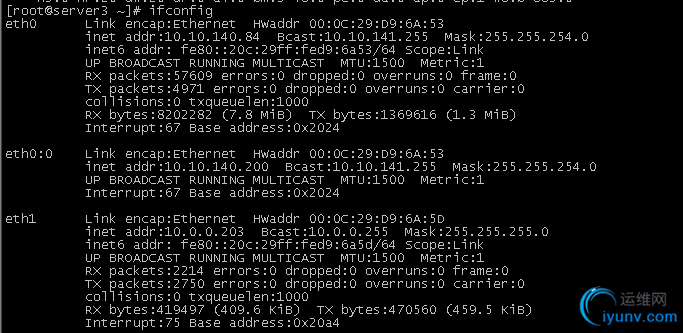

  Server3的网络配置:
  [iyunv@server3 ~]#cat /etc/sysconfig/network-scripts/ifcfg-eth0
  DEVICE=eth0
  BOOTPROTO=none
  HWADDR=00:0C:29:D9:6A:53
  ONBOOT=yes
  IPADDR=10.10.140.84
  GATEWAY=10.10.140.1
  TYPE=Ethernet
  [iyunv@server3 ~]#cat /etc/sysconfig/network-scripts/ifcfg-eth1
  GATEWAY=10.0.0.1
  TYPE=Ethernet
  DEVICE=eth1
  HWADDR=00:0c:29:d9:6a:5d
  BOOTPROTO=none
  IPADDR=10.0.0.203
  ONBOOT=yes
  USERCTL=no
  IPV6INIT=no
  PEERDNS=yes

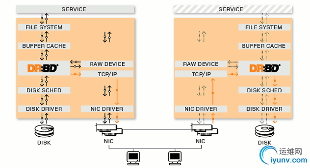

  3.1、DRBD的原理
  DRBD(DistributedReplicated Block Device)是基于Linux系统下的块复制分发设备。它可以实时的同步远端主机和本地主机之间的数据,类似与Raid1的功能,我们可以将它看作为网络 Raid1。在服务器上部署使用DRBD,可以用它代替共享磁盘阵列的功能,因为数据同时存在于本地和远端的服务器上,当本地服务器出现故障时,可以使用远端服务器上的数据继续工作,如果要实现无间断的服务,可以通过drbd结合另一个开源工具heartbeat,实现服务的无缝接管。DRBD的工作原理如下图:

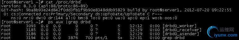

  3.4.4 查看连接
  在第一次启动会同步磁盘的数据。

  1、在server1(主节点)上drbd和heartbeat运行着。由于heartbeat启动后,虚拟地址10.10.140.200被分配到主节点上。用命令查看:
  用命令cat /proc/drbd查看server1和server3是否通信正常,可以看到server1和server3分别为主从节点。
  查看drbd分区是否挂载

  2、可以查看虚拟IP已经切换到server3上了
  3、验证server3上查看hadoop文件系统

  2、查看虚拟IP已经切换到server1上。
  3、验证server1上查看hadoop文件系统
