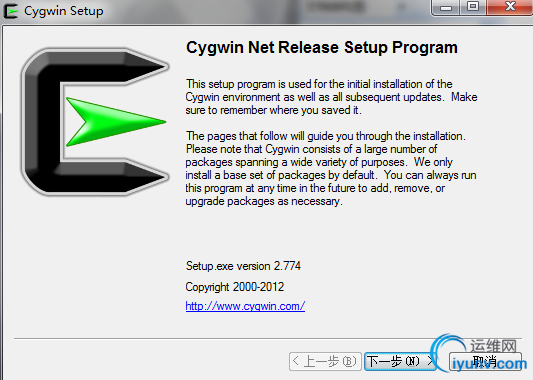

  安装cygwin环境有以下步骤:
1)        首先从http://www.cygwin.com网站下载所需的安装文件
2)        点击下载文件,你会看到如下的截图-本教程版本为1.7.17-1版本
CygwinInstaller
3) 当你看到上面的截图的时候,点击下一步按钮你会看到屏幕上有选择包的界面。要确保你选择了net category里的”openssh”。这个包是确保Hadoop集群正常运作和Eclipse的插件。
4)你选择完这些包后,点击下一步,完成安装。

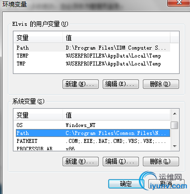

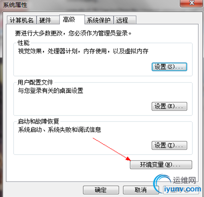

3.设置环境变量
  下一步是设置路径环境变量,以至于Eclipse IDE可以访问Cygwin命令。
  设置环境变量需要以下步骤:
1)  我的计算机右键->属性
2)当你看到这个属性对话框,点击环境变量按钮如下所示
  3)当环境变量对话框出现时,单击路径变量位于系统变量栏,然后单击Edit按钮。
  4)当编辑对话框在Path末尾添加以下文本
[html] view plaincopy
  • $ ;d:\cygwin\bin;d:\cygwin\usr\sbin

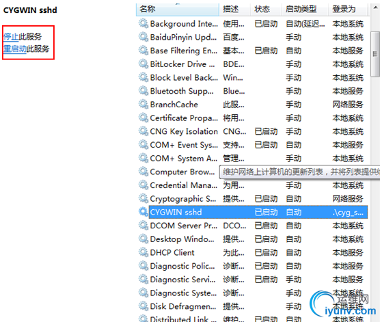

4.2 开启ssh服务
第一种方法:直接输入命令
[plain] view plaincopy
  • $ net start sshd 或者 cygrunsrv –S sshd
第二种方法:图形化操作
  1)在你的桌面或者开始菜单里找到”我的计算机”,然后鼠标右键选择管理。
  2)在左边的面板展开服务和应用程序,然后选择服务选项。
  3)找到CYGWIN sshd 选项,然后鼠标右键
  4)在菜单栏点击开启。

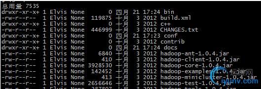

     这个命令列出home目录下的内容。你应该能看一个新生成的文件hadoop-1.0.4
4)下一步执行以下命令:
  • $ cd hadoop-1.0.4
  • $ ls -l
如果你与下面相似的信息,就说明你解压成功了,可以进行下一步

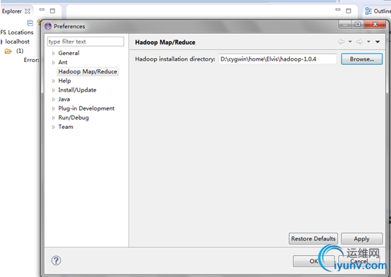

5)如图IDE
6)        配置Hadoop的安装目录
现在Hadoop安装和配置完了,还有eclipse的插件,下一步拿一个小Project测试下。

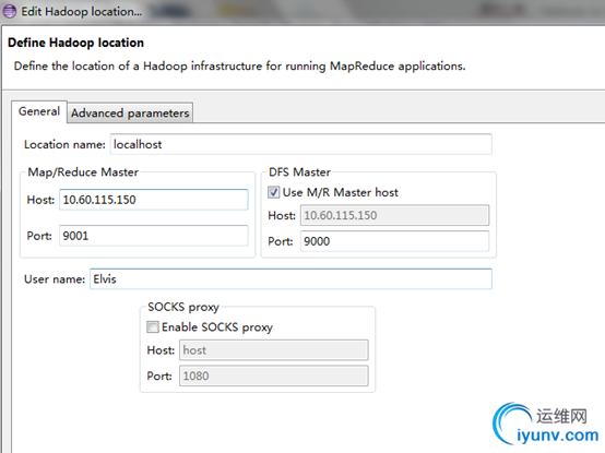

10.2 在Eclipse建立本地Hadoop
1)在切换到Map /Reduce的角度来看,选择Map / Reduce位置选项卡下面的Eclipse环境。然后单击空白空间右键选项卡并选择“新Hadoop位置....“从上下文菜单。您应该会看到一个对话框所示类似。
3)  填入项目,以下所示:
Location Name – localhost   --当然这个自己可以随便起名
Map/Reduce Master     --一定要与mapred-site.xml里面一致
Host –10.60.115.150
Port – 9001
DFS Master
Check "Use M/R Master Host"  --要与core-site.xml里一致
Port -- 9000
User name – Elvis
然后点击完成。
4) 然后你会看到IDE
5)  可以通过eclipse直接copyfromlocal数据。
6)  到这里,在Win下的Hadoop伪分布式集群构建完毕了+Eclipse的配置
