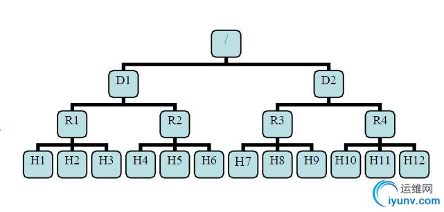

网络拓扑机器之间的距离
  这里基于一个网络拓扑案例,介绍在复杂的网络拓扑中hadoop集群每台机器之间的距离
  有了机架感知,NameNode就可以画出上图所示的datanode网络拓扑图。D1,R1都是交换机,最底层是datanode。则H1的rackid=/D1/R1/H1,H1的parent是R1,R1的是D1。这些rackid信息可以通过topology.script.file.name配置。有了这些rackid信息就可以计算出任意两台datanode之间的距离。
distance(/D1/R1/H1,/D1/R1/H1)=0  相同的datanode
distance(/D1/R1/H1,/D1/R1/H2)=2  同一rack下的不同datanode
distance(/D1/R1/H1,/D1/R1/H4)=4  同一IDC下的不同datanode
distance(/D1/R1/H1,/D2/R3/H7)=6  不同IDC下的datanode
