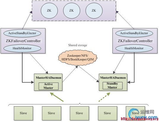

总体上说,Hadoop中的HDFS、MapReduce和YARN的单点故障解决方案架构是完全一致的,分为手动模式和自动模式,其中手动模式是指由管理员通过命令进行主备切换,这通常在服务升级时有用,自动模式可降低运维成本,但存在潜在危险。这两种模式下的架构如下。
【手动模式】
【自动模式】
在Hadoop HA中,主要由以下几个组件构成:
(1)MasterHADaemon:与Master服务运行在同一个进程中,可接收外部RPC命令,以控制Master服务的启动和停止;
(2)SharedStorage:共享存储系统,active master将信息写入共享存储系统,而standby master则读取该信息以保持与active master的同步,从而减少切换时间。常用的共享存储系统有zookeeper(被YARN HA采用)、NFS(被HDFS HA采用)、HDFS(被MapReduce HA采用)和类bookeeper系统(被HDFS HA采用)。
(3)ZKFailoverController:基于Zookeeper实现的切换控制器,主要由两个核心组件构成:ActiveStandbyElector和HealthMonitor,其中,ActiveStandbyElector负责与zookeeper集群交互,通过尝试获取全局锁,以判断所管理的master进入active还是standby状态;HealthMonitor负责监控各个活动master的状态,以根据它们状态进行状态切换。。
(4)Zookeeper集群:核心功能通过维护一把全局锁控制整个集群有且仅有一个active master。当然,如果ShardStorge采用了zookeeper,则还会记录一些其他状态和运行时信息。
尤其需要注意的是,解决HA问题需考虑以下几个问题:
(1)脑裂(brain-split):脑裂是指在主备切换时,由于切换不彻底或其他原因,导致客户端和Slave误以为出现两个active master,最终使得整个集群处于混乱状态。解决脑裂问题,通常采用隔离(Fencing)机制,包括三个方面:
  • 共享存储fencing:确保只有一个Master往共享存储中写数据。
  • 客户端fencing:确保只有一个Master可以响应客户端的请求。
  • Slave fencing:确保只有一个Master可以向Slave下发命令。
Hadoop公共库中对外提供了两种fenching实现,分别是sshfence和shellfence(缺省实现),其中sshfence是指通过ssh登陆目标Master节点上,使用命令fuser将进程杀死(通过tcp端口号定位进程pid,该方法比jps命令更准确),shellfence是指执行一个用户事先定义的shell命令(脚本)完成隔离。
(2)切换对外透明:为了保证整个切换是对外透明的,Hadoop应保证所有客户端和Slave能自动重定向到新的active master上,这通常是通过若干次尝试连接旧master不成功后,再重新尝试链接新master完成的,整个过程有一定延迟。在新版本的Hadoop RPC中,用户可自行设置RPC客户端尝试机制、尝试次数和尝试超时时间等参数。

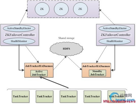

为了印证以上通用方案,以MapReduce HA为例进行说明,在CDH4中,HA方案介绍可参考我的这篇文章:“CDH中JobTracker HA方案介绍”,架构图如下:
