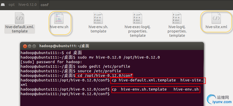

4. 创建hive-env.sh、hive-site.xml文件,如(图2)所示。
    cd /opt/hive-0.12.0/conf
    cp  hive-env.sh.template   hive-env.sh
    cp hive-default.xml.template  hive-site.xml
(图2)

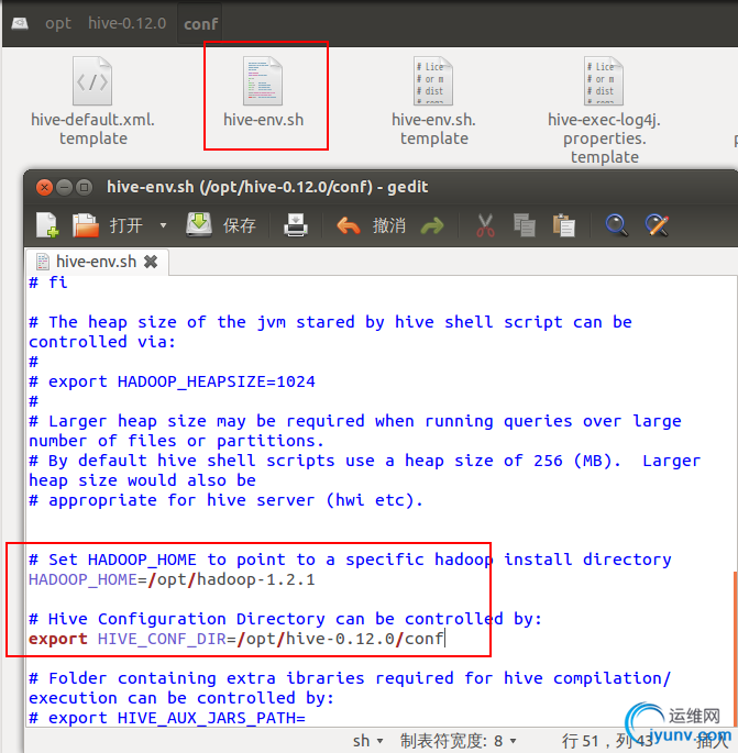

5. 修改hive-env.sh文件,如(图3)所示。
    HADOOP_HOME=/opt/hadoop-1.2.1
    export HIVE_CONF_DIR=/opt/hive-0.12.0/conf
(图3)

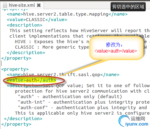

6. 修改hive-site.xml文件,如(图4,图5)所示。
 有两处需要修改的:
    (1) hive-site.xml文件最后面,大约2000行作业,把
     <value>auth</auth>修改为<value>auth</value>。
(图4)

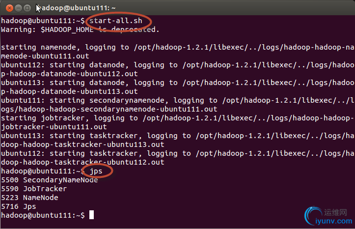

1. 使用 start-all.sh 命令启动hadoop集群,并使用jps查看是否启动成功,如(图6)所示。
(图6)
