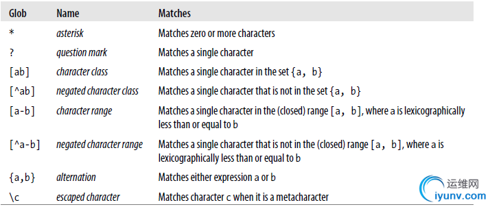

在某个单一操作中处理一些文件是很常见的。例如一个日志处理的MapReduce作业可能要分析一个月的日志量。如果一个文件一个文件或者一个目录一个目录的声明那就太麻烦了,我们可以使用通配符来匹配多个文件。Hadoop提供了两种方法来处理文件组:
public FileStatus[] globStatus(Path pathPattern)
public FileStatus[] globStatus(Path pathPattern, PathFilter filter)
  globStatus()方法返回匹配文件模式的多个文件的FileStatus数组(以Path排序)。一个可选的PathFilter可以用来进一步限制匹配模式。Hadoop中的匹配符与Unix中bash相同,如下所示:

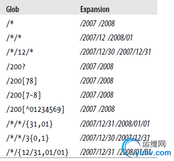

  假设某个日志文件的组织结构如下:
   则对应于该组织结构有如下表示:
