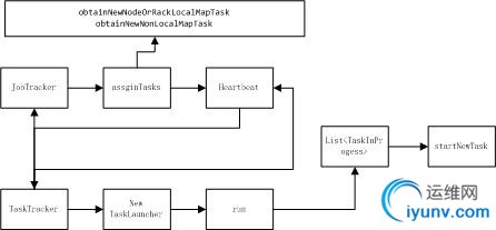

下面详细的讲一下TaskLauncher类,该类为taskTracker 类的内部类,在启动taskTracker 的时候 通过独立的initialize()方法启动.
该类是一个线程类.通过addToTaskQueue() 方法将新的任务添加到 tasksToLaunch list (List<TaskInProgress> tasksToLaunch)中,这个list 很重要,jobTracker将需要job 通过assginTaks 将需要执行的task 通过心跳信息 传给taskTracker,taskTracker 的run()方法调用offerService()解析心跳信息,将解析得来的task执行信息 添加到这个list中, 然后启动run方法 时刻去查看 tasksToLaunch list中是不是有新的 任务放进来.r如果有则去执行,如果没有则调用tasksToLaunch.wait(); 等待.调用startNewTask 方法调用launchTaskForJob() 通过调用 launchTask 去执行map 和reduce任务, launchTask 要判断任务的状态. UNASSIGNED FAILED_UNCLEAN KILLED_UNCLEAN RUNNING
TaskTracker 主要是通过监听jobTracker 通过心跳信息传过来的task任务放在 task的队中 去执行task.
在这个过程中 还会有一些 例如 numFreeSlots 的判断 ,tip 完全是 同步的,等等
jobTracker 通过调用JobQueueTaskScheduler的assginTasks()方法 分配task,两种方式 生成tak
obtainNewNodeOrRackLocalMapTask 和obtainNewNonLocalMapTask
obtainNewNodeOrRackLocalMapTask 即为hadoop 机架感知功能,调度的时候根据location 因素去分配taskTracker
obtainNewNodeOrRackLocalMapTask 非机架感知
