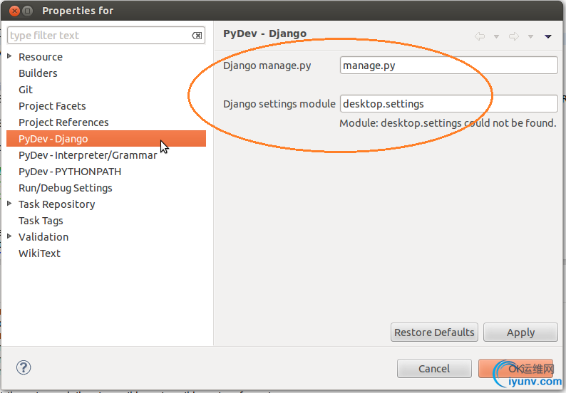

  设置项目属性:

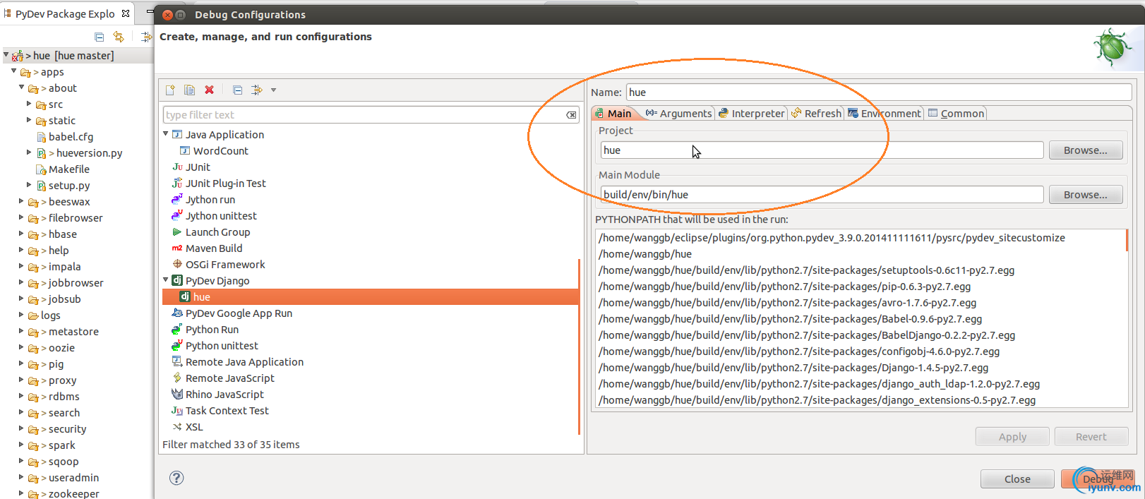

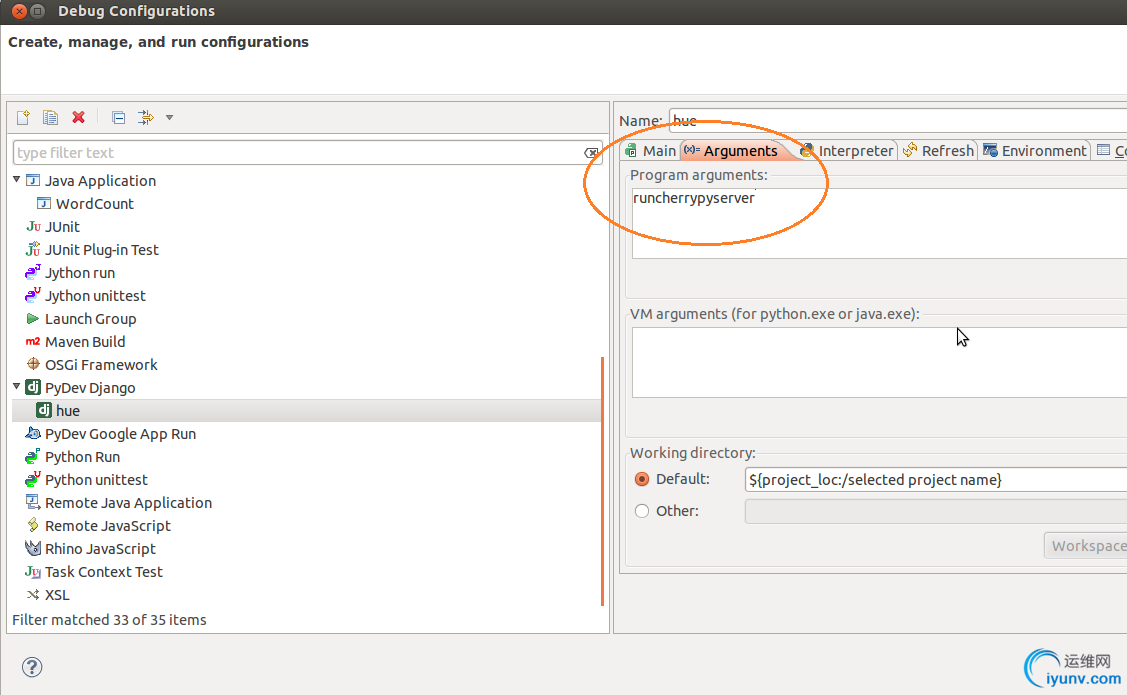

   设置项目的debug配置:
 主模块设为buid/env/bin/hue,在有些eclipse中会报找不到该文件的提示,此时可以将hue拷贝为hue.py,刷新项目后再用Main Module右边的Browse按扭选取该hue.py,或直接输入${workspace_loc:hue/build/env/bin/hue.py}做为主模块。

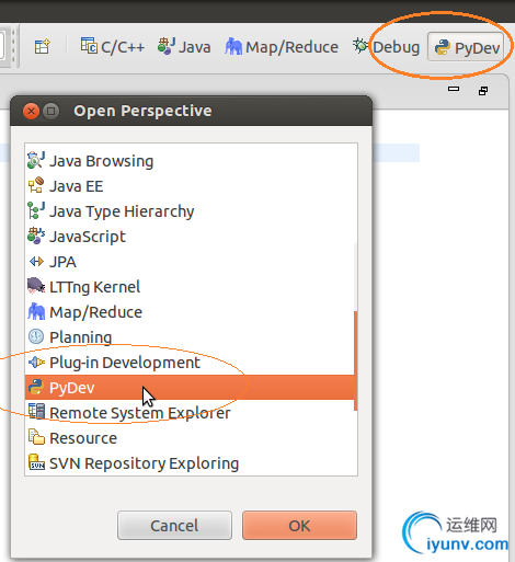

   7.打开pyDev透视图
